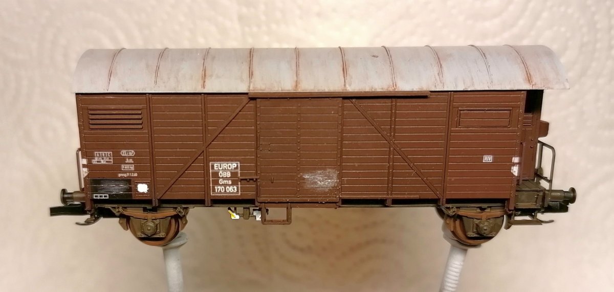

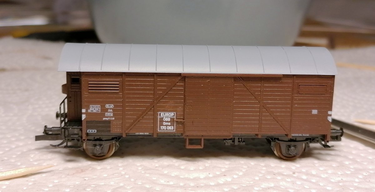

Hädl hat 2014 eine kleine Serie von ÖBB Bremen mit über das Bremserhaus gezogene Dach aufgelegt. Der Wagen wirkt schön schrullig und ist ein Blickfang in jedem Güterzug. Da ich auch für Sondermodelle keine Gnade habe, bekam er erstmal eine neue Nummer. :)

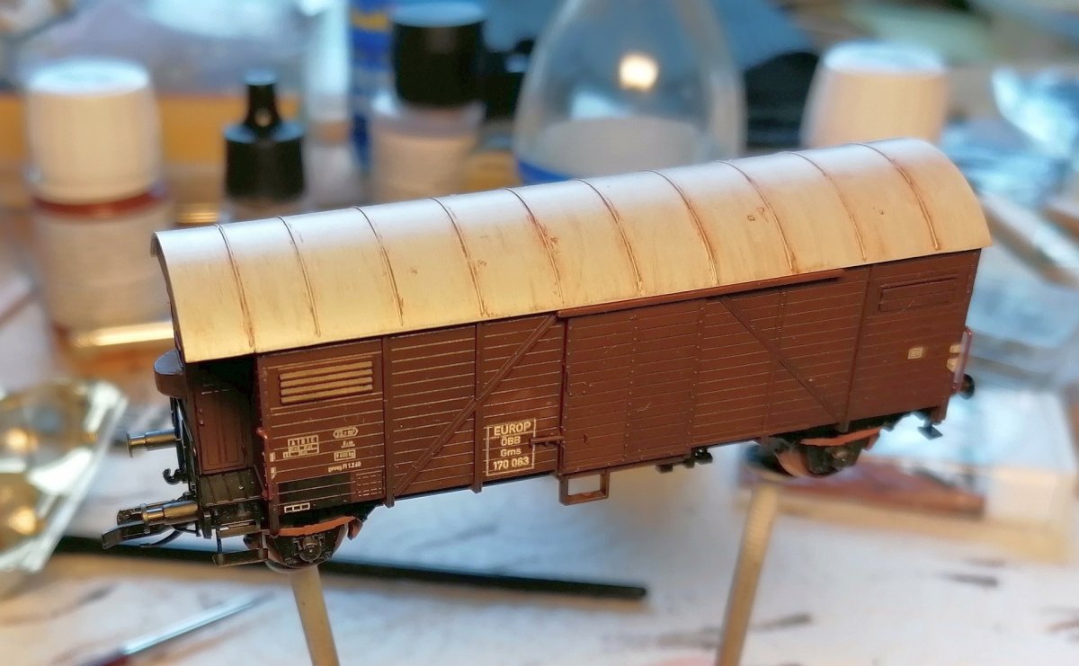

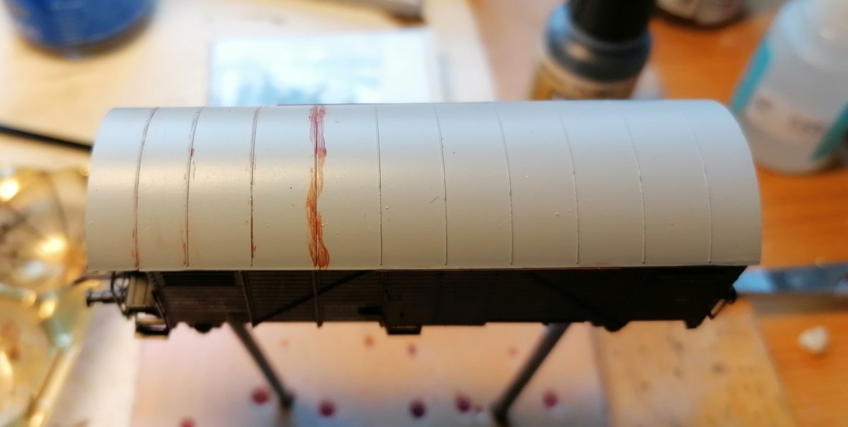

Das Blechdach habe ich etwas verrostet. Die Farbe habe ich dazu mit dem Pinsel aufgetragen und dann sofort wieder mit einem Wattestäbchen abgewischt.

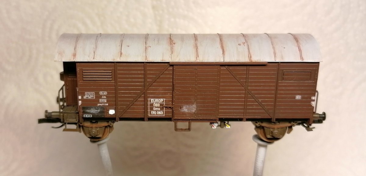

Danach bin ich noch mit einem Wash drüber gegangen. Ein paar unebene Stellen auf dem Dach haben gleich noch Rostflecken bekommen.
Kasten und Fahrwerk wurden auch noch etwas gealtert. Der Wagen hat auch wieder abgewischte Kreideanschriften und den Zettel im Kasten erhalten. :)
