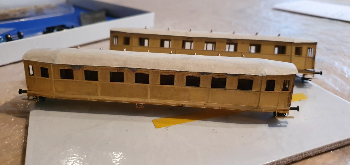

Der Wagenkasten wird gefaltet und verlötet.
Auch die Bodenplatte ist keine große Herausforderung.

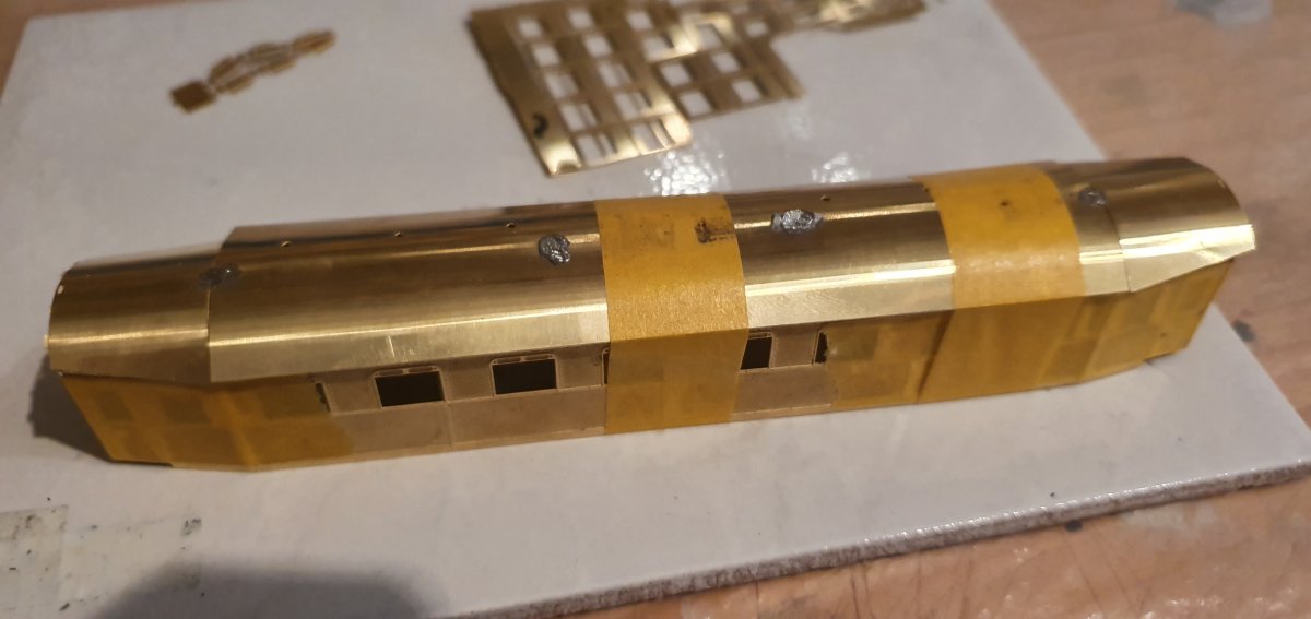

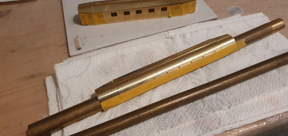

Knifflig wird es beim Dach. Ich habe vor dem Auflöten das Dach geformt und dann mittig auf das Gehäuse aufgelötet. Danach wurde das Dach über das Gehäuse gezogen und punktuell verlötet.

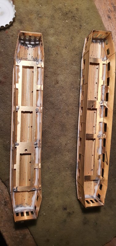

Da die Wagen beleuchtet werden muss das Dach aber spaltfrei mit dem Gehäuse verbunden sein.
Hierbei hilft mir meine Geheimwaffe, Weißleim.
Dieser wird von innen in das Gehäuse eingebracht und verschließt alle Spalte.
Als Dachpappe kam Malerkrepp zum Einsatz. Das Dach habe ich wieder mit Weißleim eingestrichen und das Malerkrepp aufgeklebt. Die Lüfter stammen von Dikusch, da mir diese filigraner erscheinen als die zum Bausatz mitgelieferten.

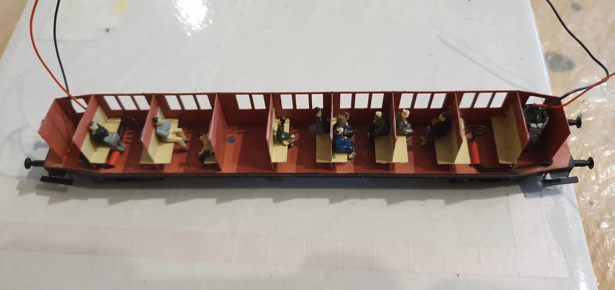

Nun wurde lackiert und die Fahrgäste konnten Platz nehmen.

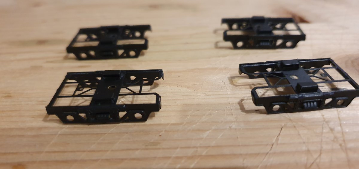

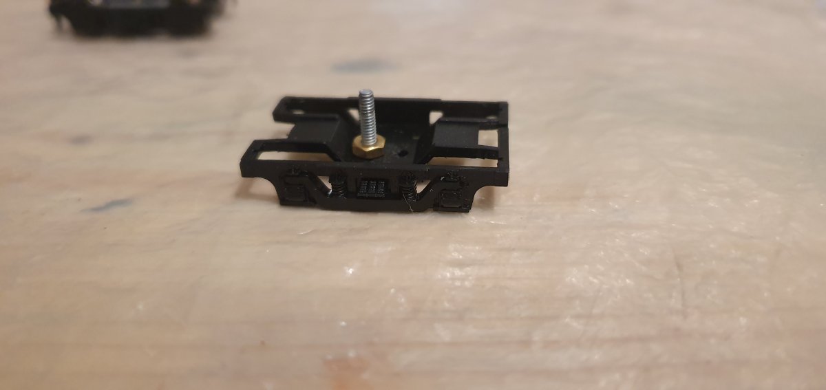

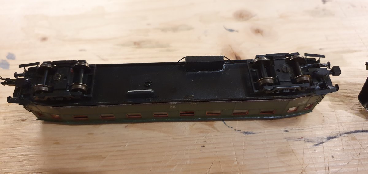

Da der Wagen eine Beleuchtung erhält, habe ich mich entschieden nicht die Drehgestelle von dem Bausatz zu verwenden, sondern die Schwanenhalsdrehgestelle von Tillig.
Diese sind aus Kunststoff und bieten so die Möglichkeit geteilte, beidseitig stromführenden Achsen zu verwenden. In Verbindung mit einem Kondensator ist die Beleuchtung dann absolut flackerfrei. Als Beleuchtungsplatine kam wie immer die digitale Platine der Firma E-Modell zum Einsatz.

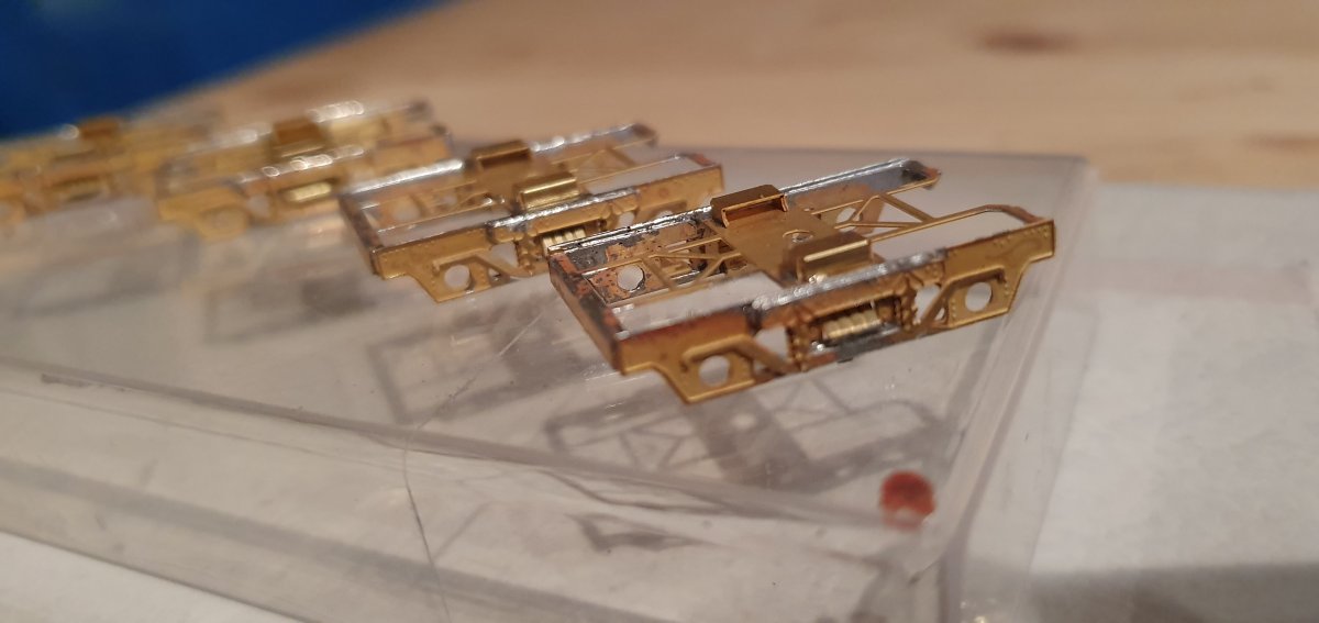

Die Drehgestelle aus dem Bausatz habe ich trotzdem gelötet. Diese sind herrlich filigran und werden als Ladegut ihren Platz finden.

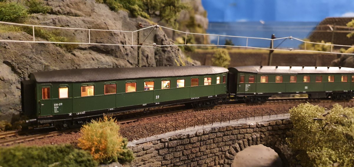

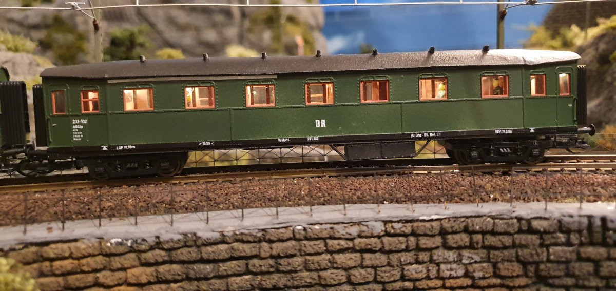

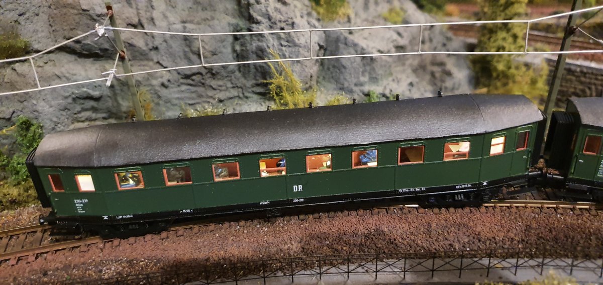

Alles in allem ein sehr schönes Wagenpärchen, was sich recht einfach bauen lässt, auch wenn sich der Bausatz durch das Dach für Anfänger nicht unbedingt eignet.
Mal eine Frage: Für eine eigenes Projekt bräuchte ich Schwanenhals-Drehgestelle. Woher könnte ich die Ätzplatine bekommen?

Die beidseitig isolierten Räder bekommt man wo.
Und, wie dick ist die Achse der Radsätze?
Respektvolle grüße, Dirk
Hallo Dirk,
Achsen bekommst du bei Modmüller. Bei Ihm ist die Achse auch nicht so dick. Selbst die Bremsbackenimitation kannst du bei den Schwanenhalsdrehgestellen wieder einhängen. Ob es allerdings ein paar Wagen mehr sein sollten, .............. ich weiß nicht. Die Wagen sind auf Grund der Messingbauweise ganz schöne "Schwergewichte". In der Ebene sicherlich kein Problem, aber in den Steigungen, grenzwertig.

Wieder sehr schön geworden und der Tip mit dem Weissleim ist auch gleich gemerkt. Die Lösung kann so einfach sein :)
Wie machen sich die Wagen im Verband mit anderen Altbaufahrzeugen? Die Fenster wirken ein wenig flach im Verhältnis zur gesamten Wand. Kann aber auch täuschen und das muss so sein.
Poldij :gruebel:
Hallo Poldij,
für mich wirkt es stimmig, auch wenn ich nicht so der "Vorbildkenner" bin. Im Moment lasse ich die Wagen mit einem Posthechtwagen im Verband gezogen von einer E04 laufen. Ob es das jemals so gegeben hat :nixweiss: ???

Dazu noch eine Frage: Waren die Anbauten am Wagenboden (Batteriekasten u.s.w.) im Bausatz dabei oder hast du was anderes genommen? Ich habe die Wagen auch gebaut, aber für der Wagenboden ist bei mir noch sehr "nacksch" - jedenfalls waren dafür keine Teile vorgesehen.
Dank und Gruß
Bw Thum
Sven Meyer
nein, die waren nicht dabei. Mir war es aber auch zu nackig. Deshalb habe ich Batteriekästen von der Digitalzentrale genommen. Der Luftbehälter ist schlicht und einfach ein Kunstsotffteil von einer Spritzlingumrahmung. Diese hast du ja in verschiedenen Stärken bei den Häuserbausätzen dabei.
