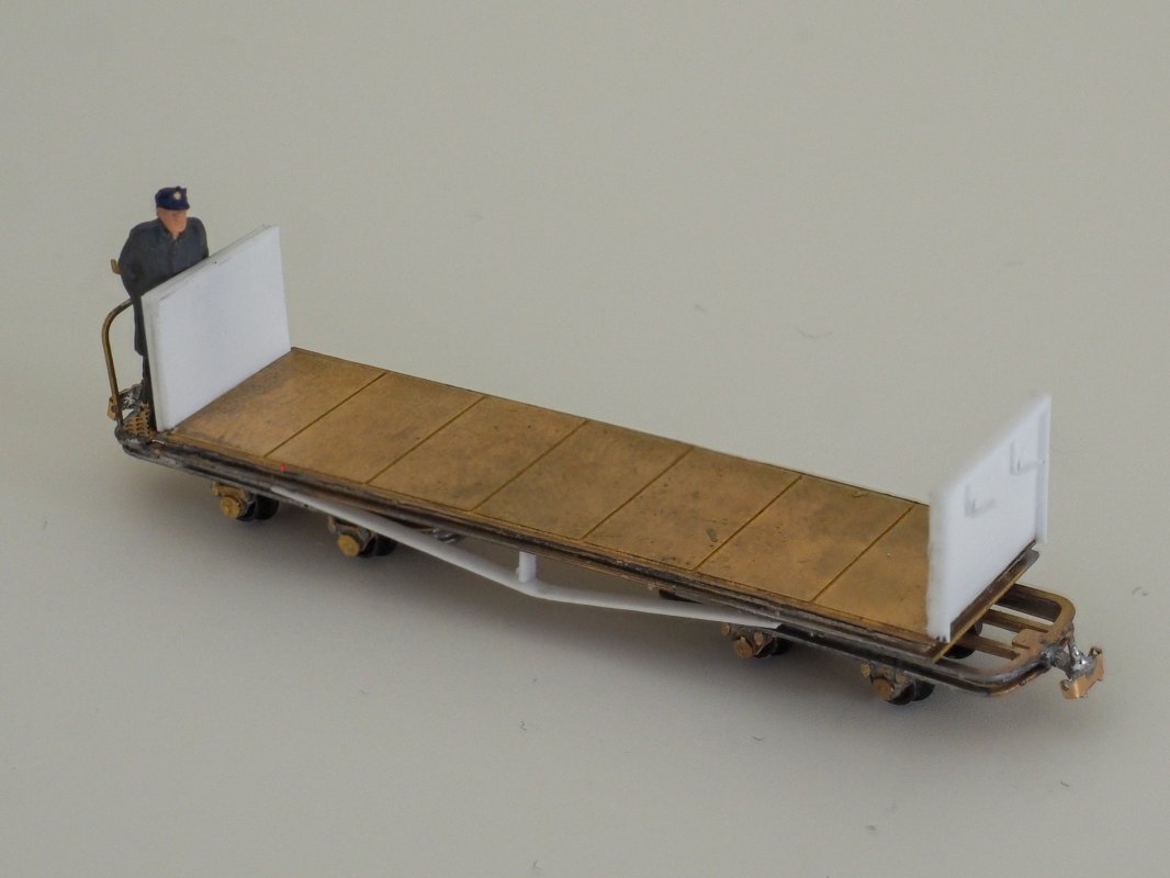

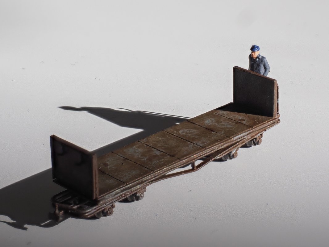

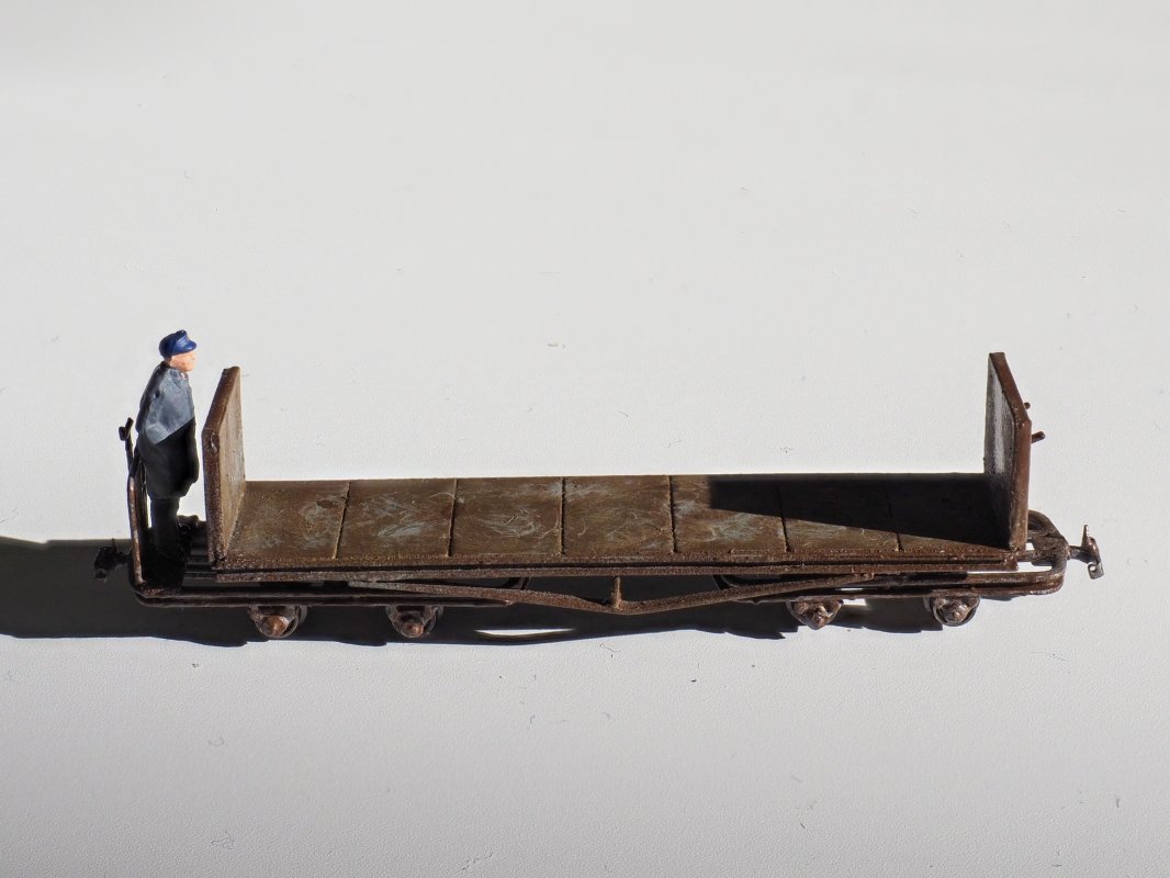

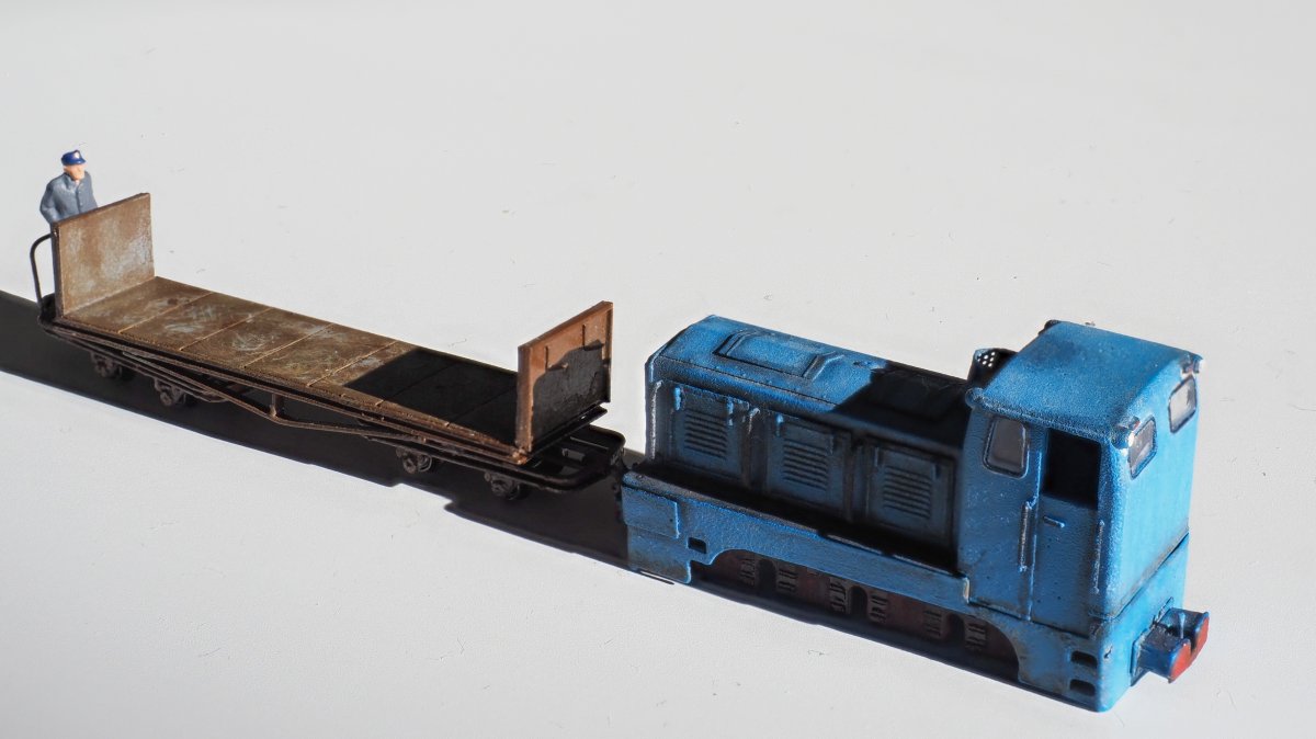

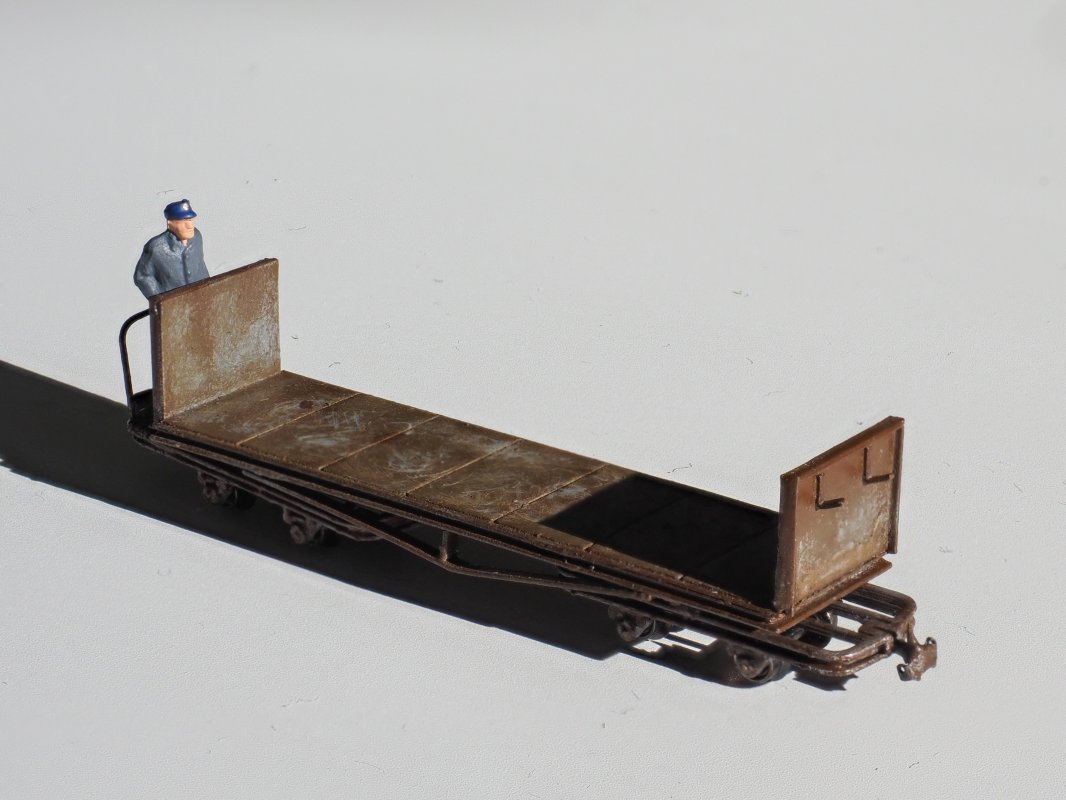

Heute habe ich den Feiertag vormittags sinnvoll genutzt und einen Flachwagen für die TTf-Feldbahn nach Ludwigsdorfer Vorbild fast fertiggestellt. Einige Exemplare lassen sich noch heute im Feldbahnmuseum Herrenleite besichtigen. Basis für das Modell bot ein Messingbausatz von bodymodel.cz Dieser lässt sich mit dem nötigen Fingerspitzengefühl sehr gut löten. Ich habe dann versucht mittels Evergreenprofilen den Wagen so gut wie es geht an das Ludwigsdorfer Vorbild anzupassen. Nach erfolgter Montage wurde der Wagen mittels Sprühdose in grau lackiert und im Anschluss "Absolute Chipping" von Mig aufgetragen. Abschließend erfolgte nun eine braune Sprühdosenlackierung. Diese wurde dann partiell mit einem harten Borstenpinseln entfernt, um den Vorbildzustand nachzuempfinden.
Für den ersten Versuch bin ich ganz zufrieden. Nun fehlt noch die Behandlung mit Pulverfarben und dann kommt auch dieser Wagen zur 7. Internationalen Modellbahnausstellung in Berlin zum Einsatz
