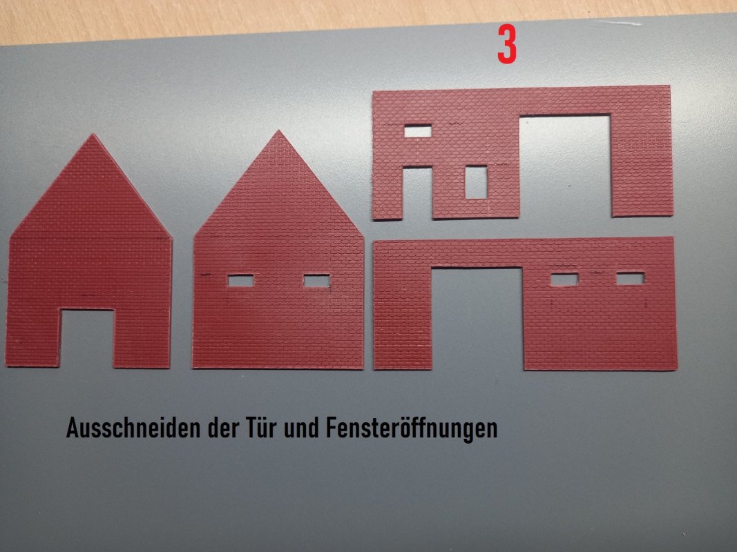

3.jpgAusschneiden aller Fenster und Toröffnungen / entgraten...nachschleifen
Nachtrag zu den Toren:
Beide Öffnungen für die großen Tore liegen genau gegenüber. Sie sind 3cm breit und 3,5cm hoch, damit ein Traktor etc. rein passt.
Benutzt bitte immer ein scharfes Cuttermesser und ein Stahl Lineal !
