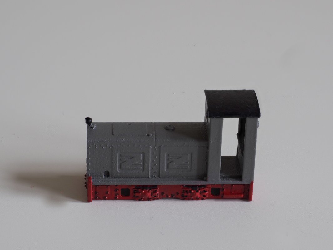

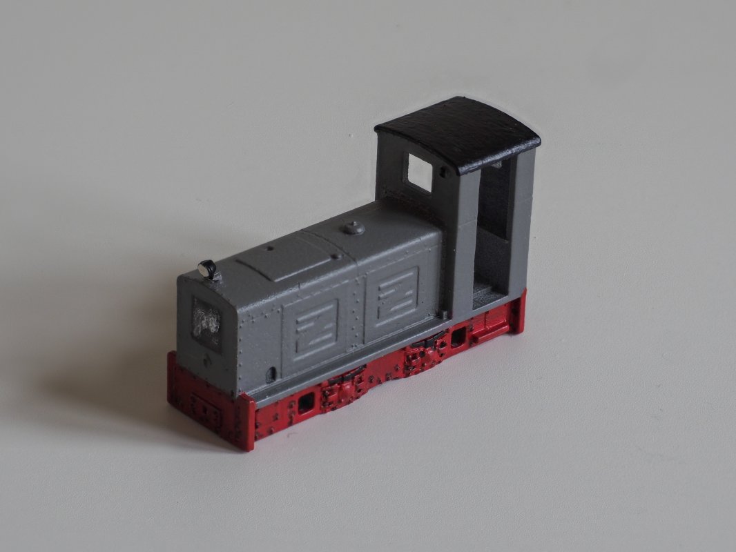

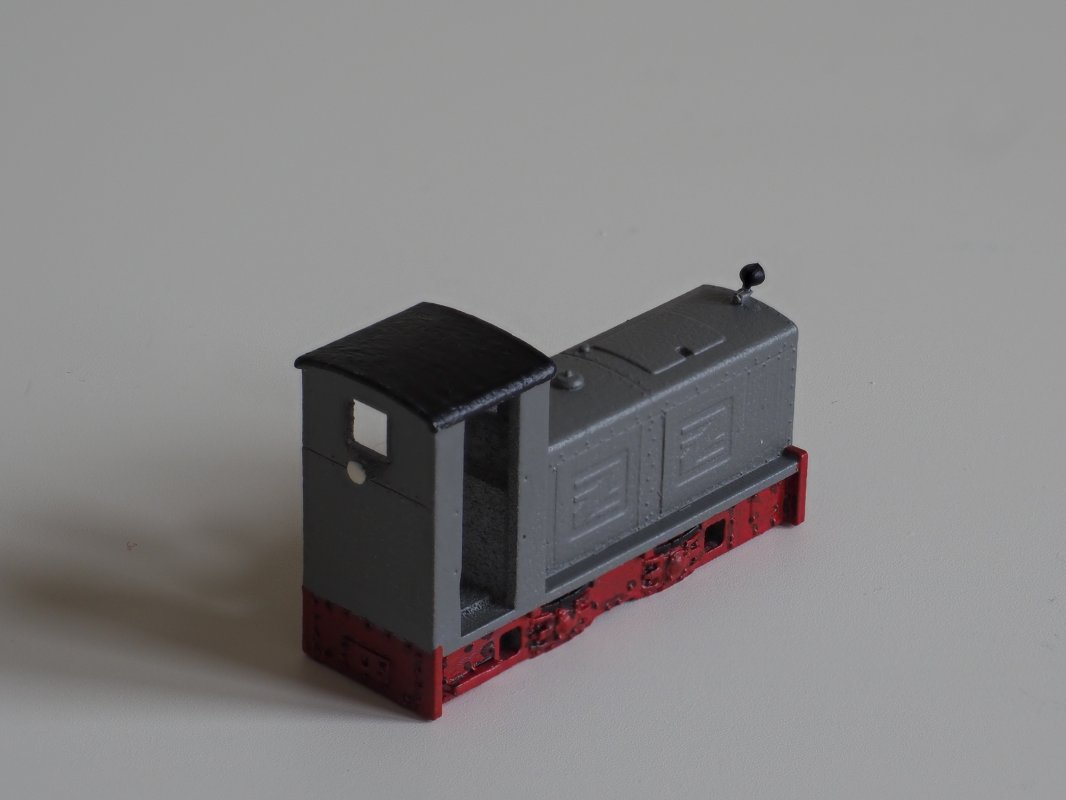

mein neustes Projekt in TTf hat wieder mit 3D-Druck und der Waldeisenbahn zu tun. In der Papierfabrik Köbeln war bis in die 70er Jahre eine Diesellok vom Typ Jung ZL 233 im Einsatz. Sie ist bis heute bei der Waldeisenbahn erhalten geblieben und kann besichtigt werden. Das Modell ist ein 3D-Druck von Shapeways. Hier wird zum Glück die Oberflächenqualität immer besser. Besonders begeistert bin ich von den feinen Nietreihen und dem "Jung"-Schriftzug. Mittels AK "Primer and Fine Filler" habe ich sie noch mehr glätten können. Die feinen Rillen erkennt man nur noch auf Makro-Fotografien. Demnächst geht es an die Lackierung in grau und rot.

ich hab die Lok nur für TTf skalieren lassen. Der Konstrukteur von Shapeways bot sie schon in H0f an.
Wir nutzen keine Magneten unter dem Gleis. Wegen Gewicht- mal sehen vllt ist ja noch Platz für etwas Blei wenn später der Motor drin ist ;)

prüft doch ggf. mal Messing als Druckmaterial vielleicht geht das ja.
IoreDM3
Makro sieht immer so aus, das weißt Du doch nun selber!
IoreDM3
@IoreDM3 Danke für dein Foto. Ich denke rein subjektiv betrachtet, erkenne ich mehr Treppenbildung beim Messingdruck. Das kann aber wie von dir angemerkt durch das Makro verstärkt sein. Das Problem was ich sehe. Messing lässt sich schlechter schleifen als die Kunststoffdrucke. Da hat man ja schon tüchtig zu tun die Druckspuren zu egalisieren. Geht aber mit einem Glashaarradierer und Microfiller sehr gut. Messing würde ich mit meiner Technik wahrscheinlich nur polieren :D
VG Martin

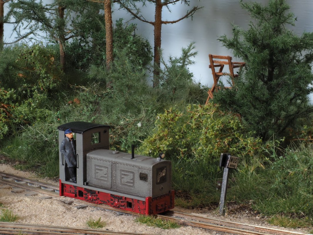

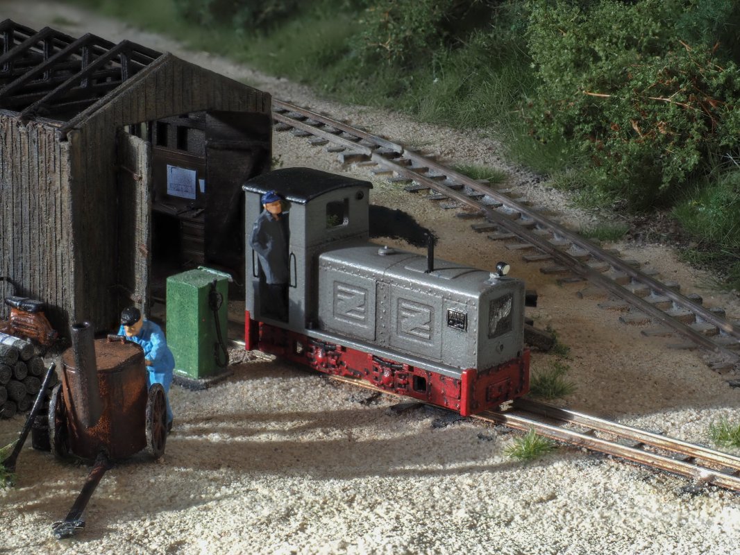

die Jung wurde mittlerweile mittels Pulverfarben von Mig leicht gealtert und erhielt Fabrikschilder von Beckert. Den Lokführer spendierte Preiser und das Auspuffrohr ein guter Modellbahnfreund aus Berlin. Nun können Toni und ich uns den Kopf über den Antrieb zerbrechen. Diesbezüglich gibt es mehrere Ideen, mal sehen welche zum gewünschten Erfolg führt.

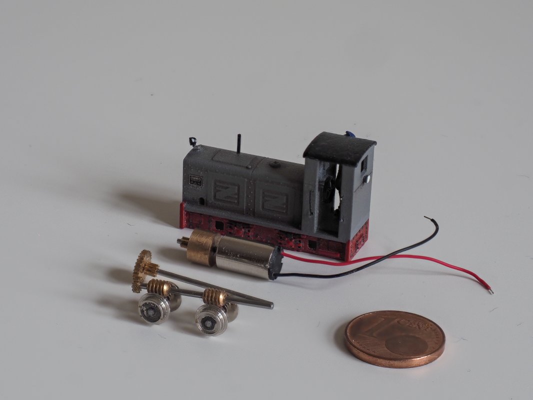

die letzten Wochen habe ich mir neben Tonis Bemühungen auch Gedanken über ein Antriebskonzept für die Jung-Lok gemacht. Gerd legt da ja immer mächtig vor und zeigt bei seiner Ns1 und der Ns2f was trotzdem kleinen Maßstab möglich ist. Der Motor ist 6x10 mm groß, stammt aus England und verträgt 6V. Die Zahnräder habe ich bei Sol-Expert bzw. Mikromodellbau (KKProdukcjia) bezogen. Bei Sol-Expert gab es auch die benötigten 1mm-Achsen die natürlich noch gekürzt werden, auch passende Schnecken und schrägverzahnte Zahnräder fanden sich hier im Programm. Die Schwungmasse (4x6 mm) habe ich als letztes bei Sehling bezogen. Nun muss ich mich meinem Chefkonstrukteur mal schauen, wie wir ein Messingchassis dafür hinbekommen. Da wird aber noch viel Wasser die Neiße runterfließen und bis zur nächsten Ausstellung in Görlitz wird es ganz sicher nichts. Trotzdem wird es wieder neues auf den TTf-Modulen zusehen geben und auch sonst präsentieren sich viele sehenswerte Anlagen!
