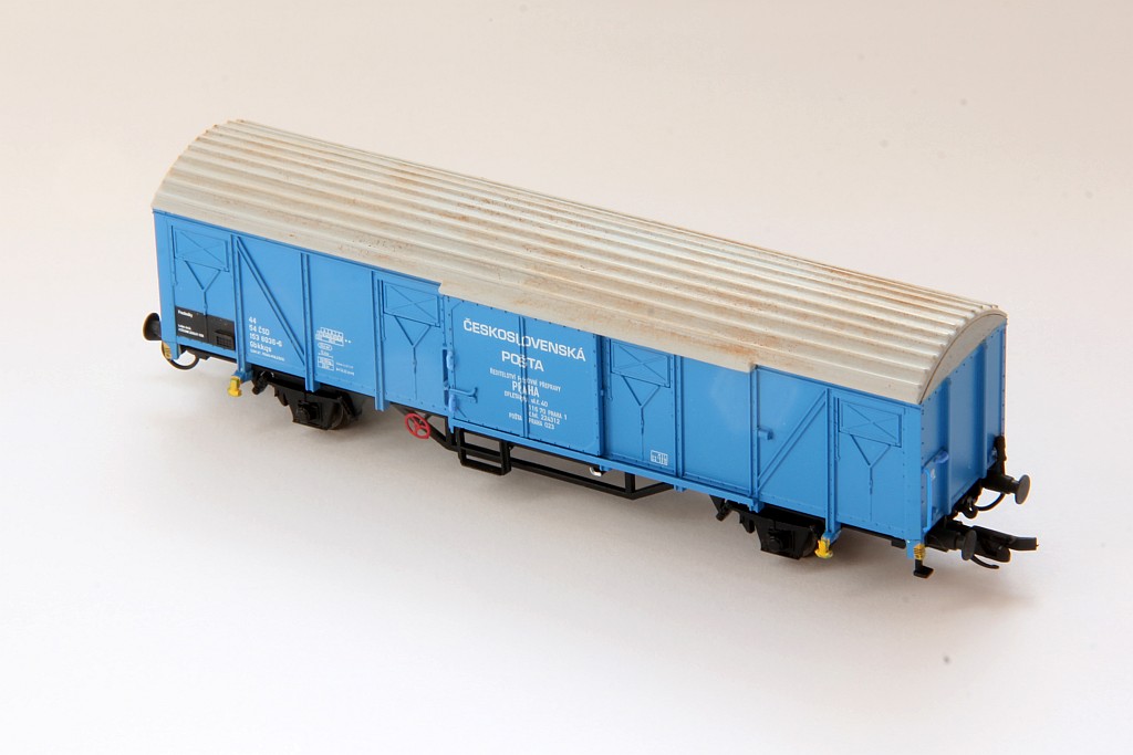

Bild 1: Gbkkqs ČSD, Postgüterwagen
Änderungen: Dach, Seilanker, Handbremse, Heizkupplung

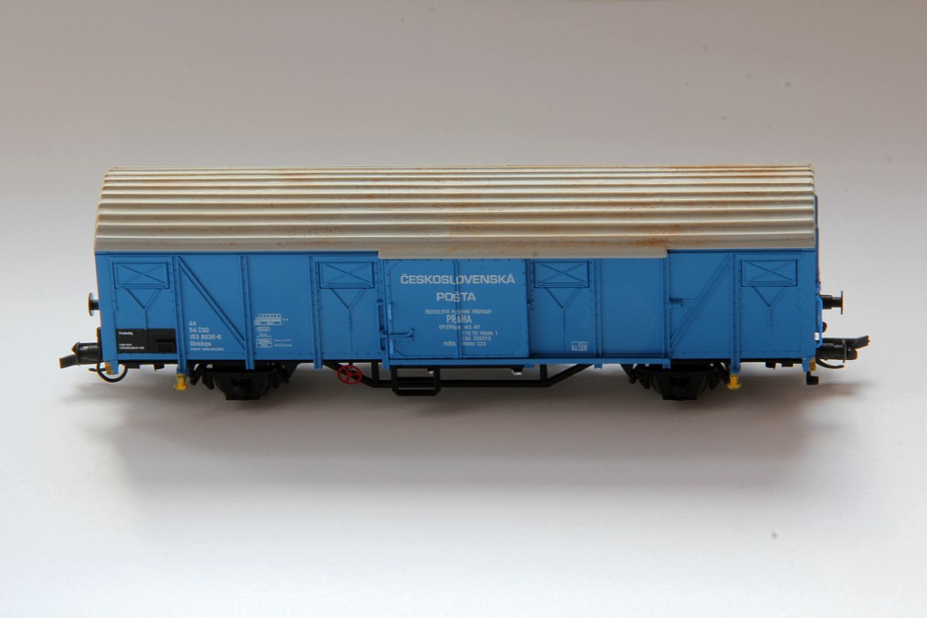

Bild 2: Gbkkqs ČSD, Postgüterwagen

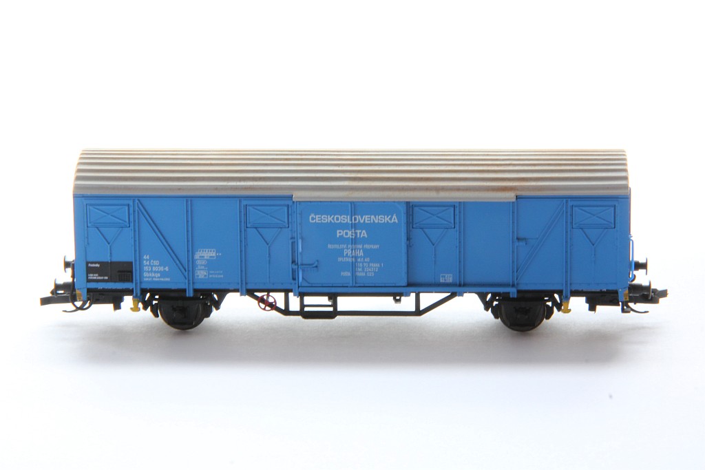

Bild 3: Gbkkqs ČSD, Postgüterwagen
Bild 4: Gbkkqs ČSD, Postgüterwagen

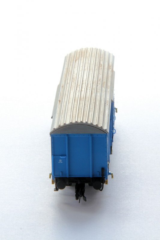

Bild 5: Gbkkqs ČSD, Postgüterwagen, Stirnansicht
