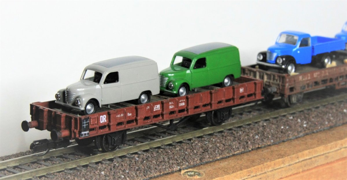

Schöne Anleitung! Ich habe meine alten BTTB Wagen ähnlich aufgewertet, um indivuellere und zeitgemäßere Modelle zu haben. Der Aufwand hält sich dabei in Grenzen, aber lohnt alle mal. Echtholzböden (von Digitalzentrale), PeHo-Kulissen, neue Beschriftung. Meine Variante ist ohne Rungen, dafür mit Ladung.

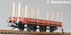

Es geht aber noch verrückter, man kann die geschwärtzen Vertiefungen nämlich auch einfach ausfeilen, um danach die Langträger vorbildgerecht beschriften zu können ... :)
