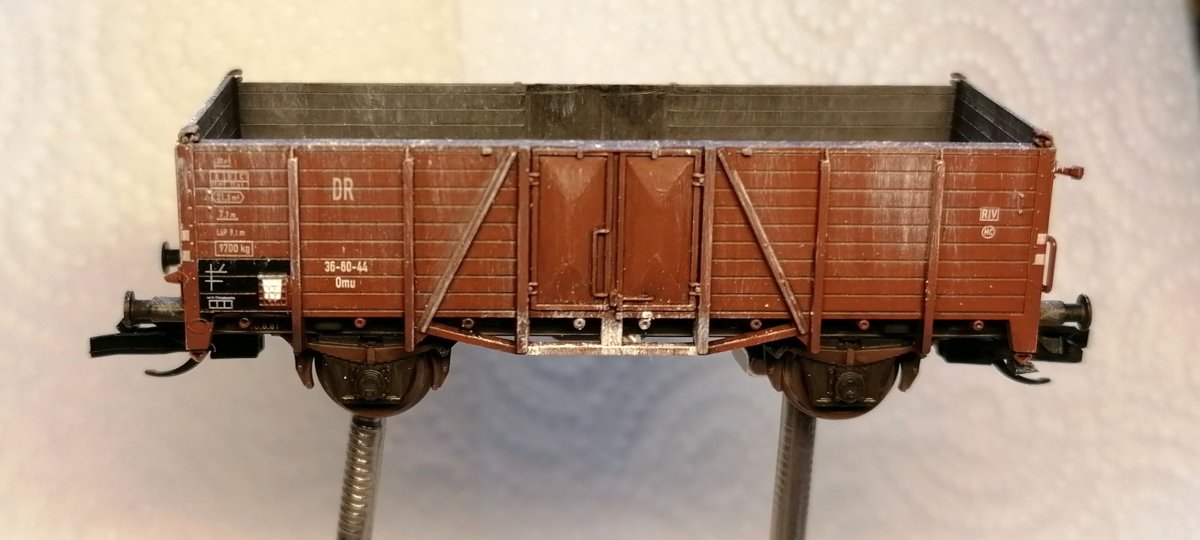

Der nächste Wagen ist ein Essen von Hädl. Auf dem Bild ist er links noch "Jungfräuchlich" neben dem >Münster< zu sehen. Also schnell Zurüstteile, Zughaken und Bremschläuche ran und los geht der Spaß. :happy:
Ein paar Wochen später ist der Wagen schön schmutzig. Bilder vom Tathergang habe ich leider gar nicht gemacht. Der Wagen hat in der Zwischenzeit auch noch einen Bruder bekommen, der hier auch noch vorgestellt wird. Er braucht aber erstmal eine neue Nummer... :)
Nun zum aktuellen Wagen. Ich habe irgendwo mal gelesen, dass Steinkohle Ladungen gern mit sehr kalkhaltigen (???) Wasser begossen wurden, um Diebstahl unterwegs kenntlich zu machen. Ich kann mich auch als Kind noch an PKP Eas erinnern, die so gealtert aussahen. Der aktuelle Auslöser war ein Bild im Buch "Mit Dampf durch die Oberlausitz". Der Wagen war noch viel versiffter, aber das habe ich mich nicht getraut. ;)

Wieder etwas dazugelernt - Kalk auf Kohle als Diebstahlschutz - genial!!!
Die Seiten- und Stirnwände finde ich sehr überzeugend, aber: meiner Meinung nach sollte dann der Rahmen und der Bereich rund um die Türen, die vermutlich nicht Wasserdicht sind, auch noch ordentlich was von der Brühe abbekommen.
Gruß Jan
Gruß Jan
Ja, aus den Türen und Kopfklappen ist es schon rausgelaufen. Das habe ich auch versucht darzustellen. Der Abweiser über dem Bremsschlauch hat selbigen geschützt und deshalb ist die Pufferbohle da sauberer. Ist das noch nicht überzeugend genug?
Bitte nicht missverstehen, das sieht schon extrem geil aus. Besonders die Stirnseiten. Aber gerade deswegen fällt es mir (auf den zweiten Blick) an den Seiten besonders auf, dass die Kalkbrühe an den Seiten offensichtlich nicht so doll rausgekleckert ist. Das Sprengwerk unter der Tür ist komplett weiß, aber die Türspalte nahezu unberührt. Und die Seiten des Rahmens haben kaum den Hauch einer Verschmutzung. So sehen nur meine Waggons aus, aber doch nicht deine. :rolleyes:
Ich find das auch so völlig in Ordnung. Habe viele meiner Güterwagenmodelle auch mit stärkeren Kalkspuren, vor allem unterhalb der Türen dargestellt, da ich das auch so auf vielen alten Fotos gesehen hab. Und diese Kalkablagerungen, dank der Ausführungen hier, weiß ich nun auch woher die kommen, sind ja sogar auch S/W - Fotos unverfälscht erkennbar.
Ich werde nochmal Bilder sichten und das ggf. anpassen. So ist das, wenn man ohne direktes Vorbild einfach drauf los baut. :happy:
Das habe ich mich auch immer gefragt, warum bei dem Ladegut Kohle die Wagen manchmal kalkig weiß verschmutzt waren...
Ok, wieder was gelernt. Danke, lese da immer gerne mit.
War das bei der DB anders?
Muss ich gucken, ob mein Rokal Spielzeug weiß oder schwarz gealtert werden muss... ;)
Kommt darauf an, was die DB in die Wagen geladen hatte. ;) Es gibt schon Unterschiede zwischen den Bahnverwaltungen. Bei der DB sind z.b. Kalkspuren an gedeckten Güterwagen sehr selten, da sie schon frühzeitig Tds dafür hatte. Ich beschäftige mich jetzt seit ein paar Jahren intensiv mit solchen Dingen und habe dann meinen Spaß an den Alterungen. :)

Irgendwie kann ich das nicht ganz glauben - diese Kalkgeschichte auf der Kohle haben vor allem die Polen sehr lange gemacht -
Bei der Reichsbahn kam das spätestens in den 70ern aus der Mode.
Die Wagen mit Kalkspuren blieben aber - auch G-Wagen, wo sicher keine Kohle transportiert wurde. So ganz klar ist mir nicht, wo das herkam.
Ohne direktes Vorbild?????? Ich glaube wir müssen Dich dem obersten Modellbahngericht melden.......
In den gedeckten Wagen hat man Kalk gefahren. Vor die Türen innen einen Vorsatz Brett und dann durch die Luken reingefüllt. Zur Entladung wurde es dann rausgeschippt. Für diese Schinder- und Sauerei durften z.B. Mannschaftswagen nicht verwendet werden.
