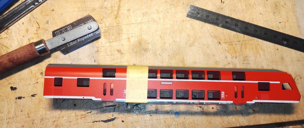

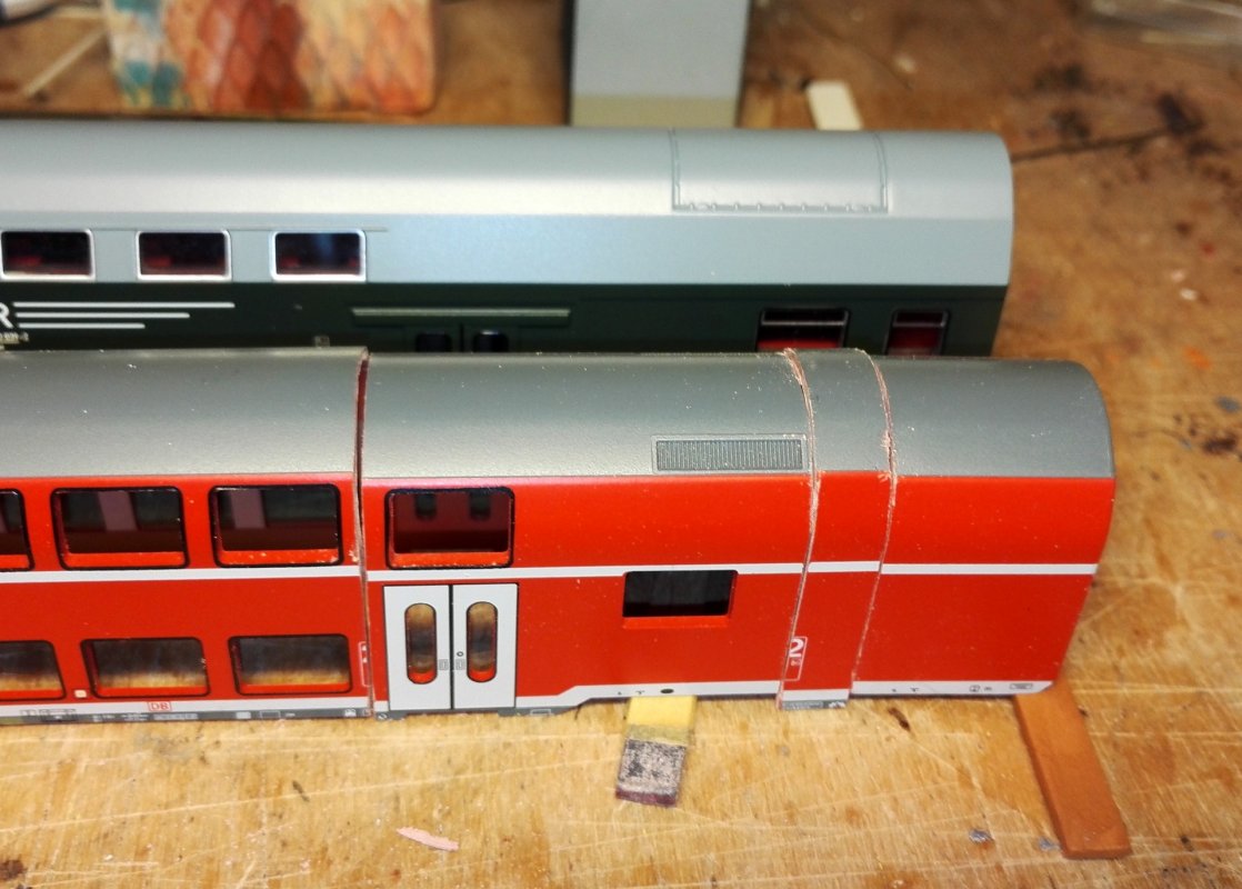

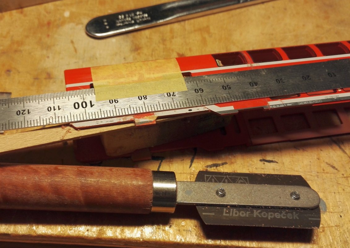

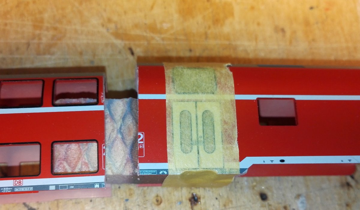

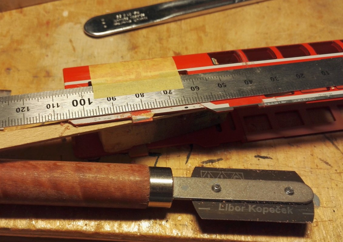

Seit Jahren möchte ich den DABbuzfa 760, die Steile Wand, haben. Dieses Jahr ging es ja öfter mal um den Wagen, also habe ich einfach mal begonnen. Also Sägestelle markieren und los. :happy:
Auf zum zweiten Schnitt.

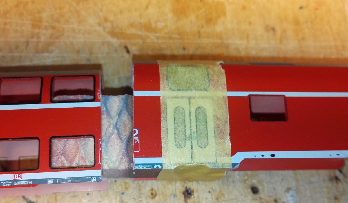

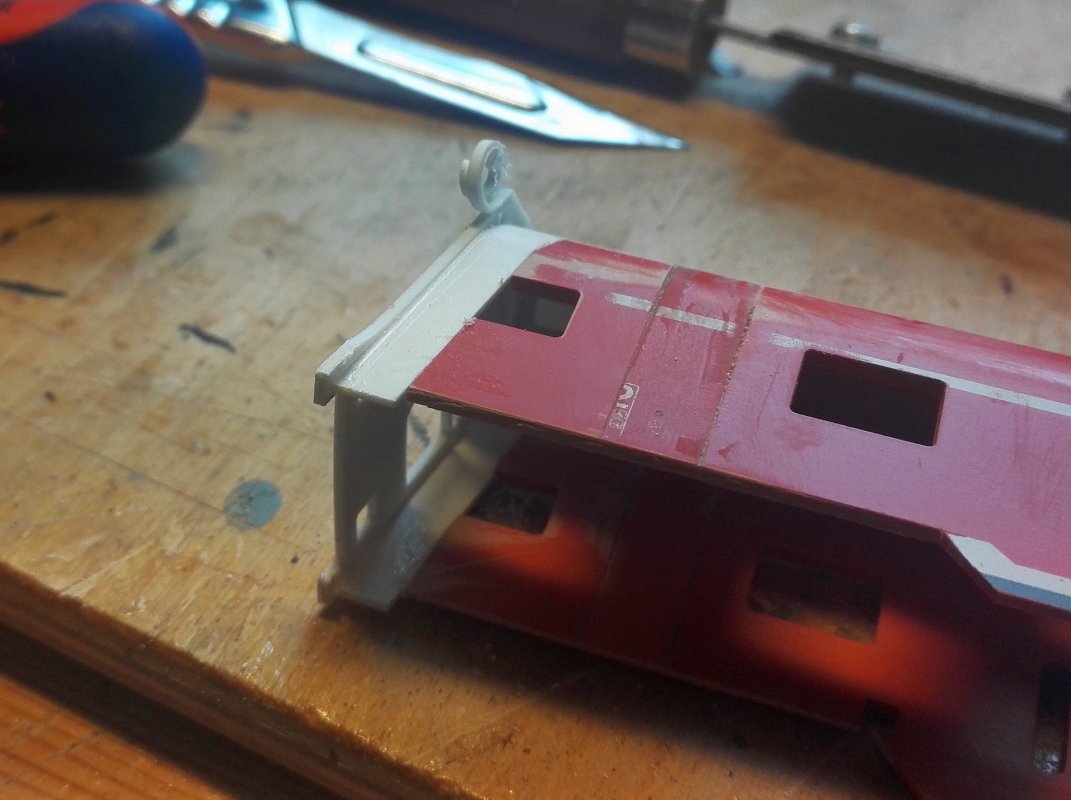

Das erste Ende mal neu zusammen gepuzzelt. :)

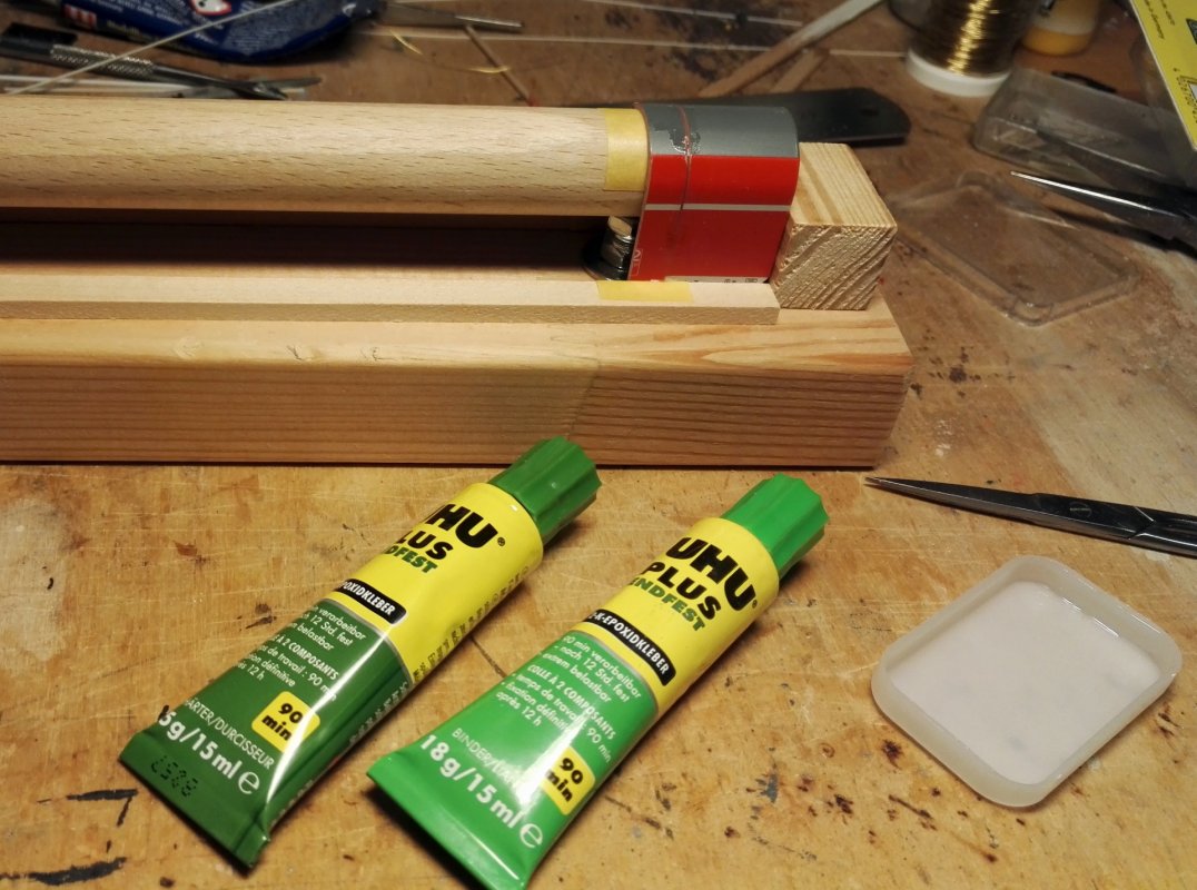

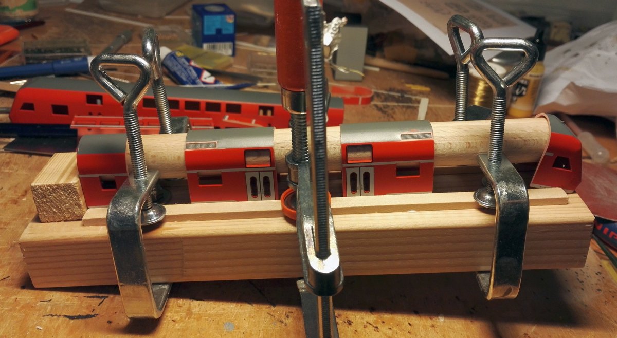

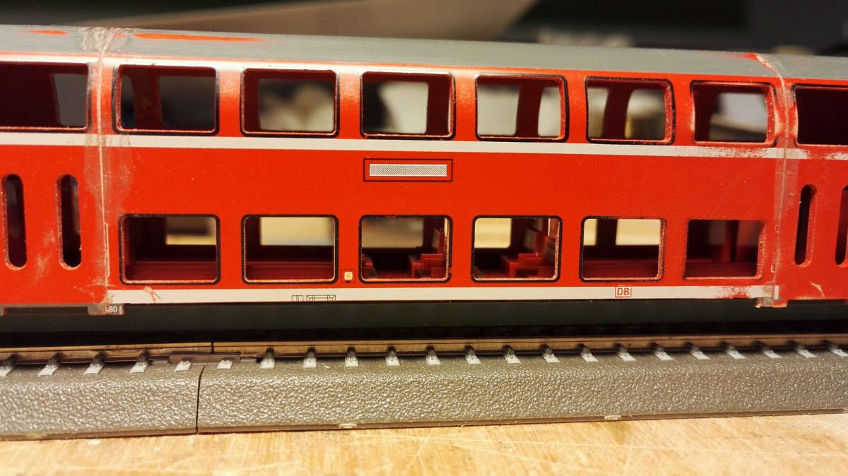

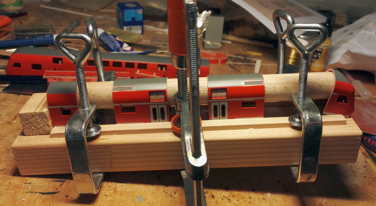

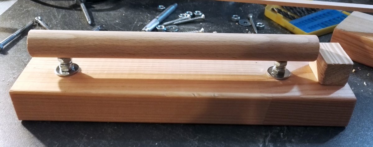

Zum sauberen Verkleben der Scheiben habe ich mir eine Lehre gebaut.
Seitliche Führungen kamen auch noch dazu.
Die ersten Stücken werden verklebt.
So langsam wird es. Es gehen aber nur maximal zwei Klebestellen, sonst bekommt man das Model nicht mehr aus der Form.

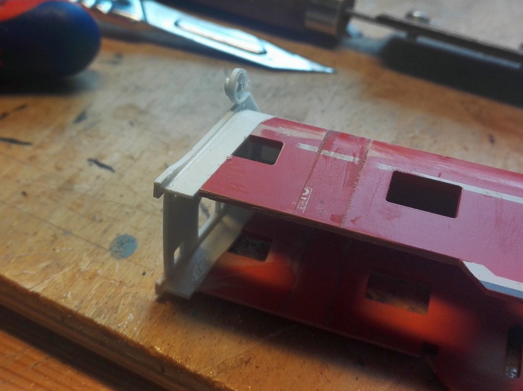

Passprobe vom Übergang auf dem Kuehn-Fahrwerk.

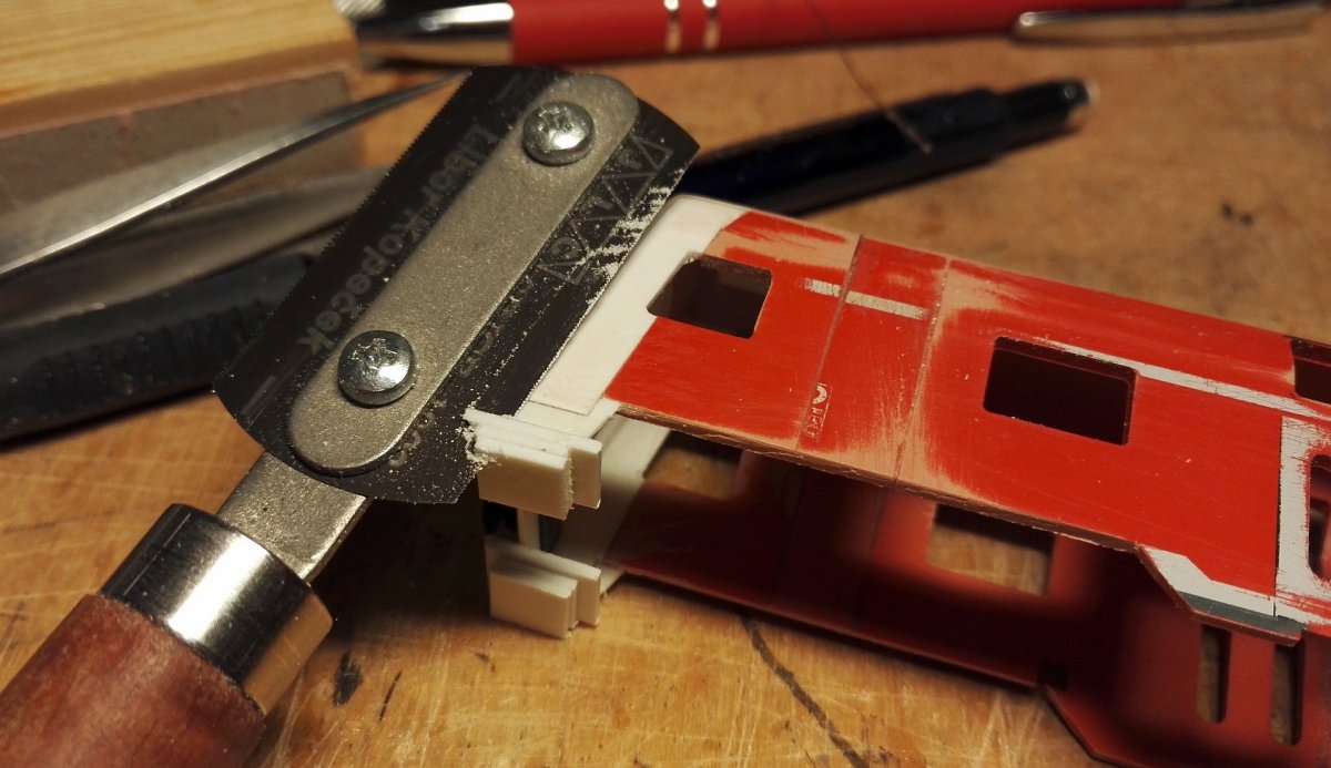

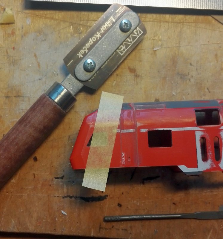

Die "Radkästen" werden ausgeschnitten.
Stellprobe mit dem verklebten Kasten.

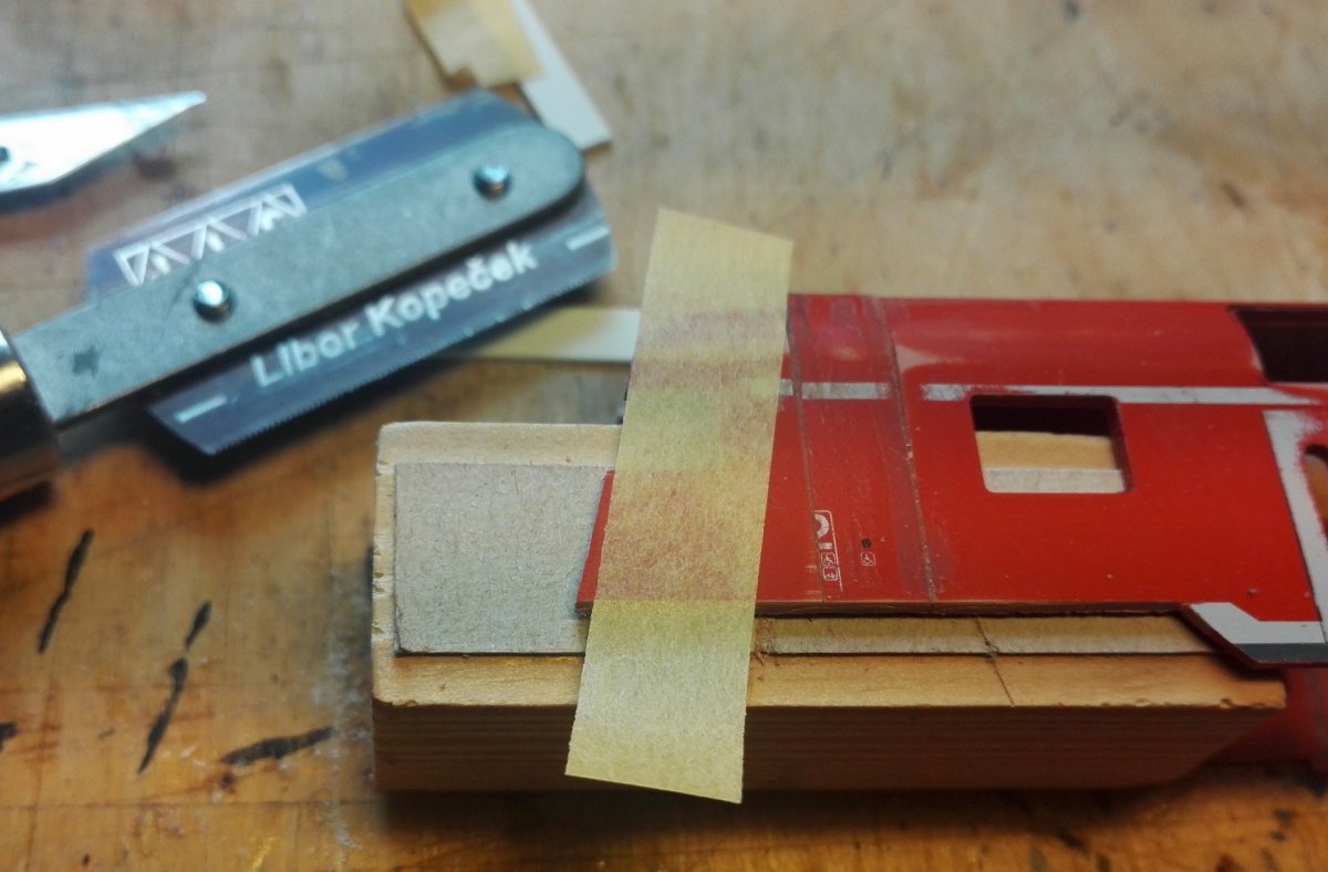

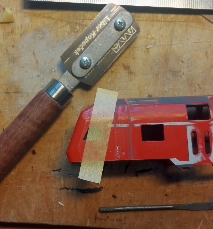

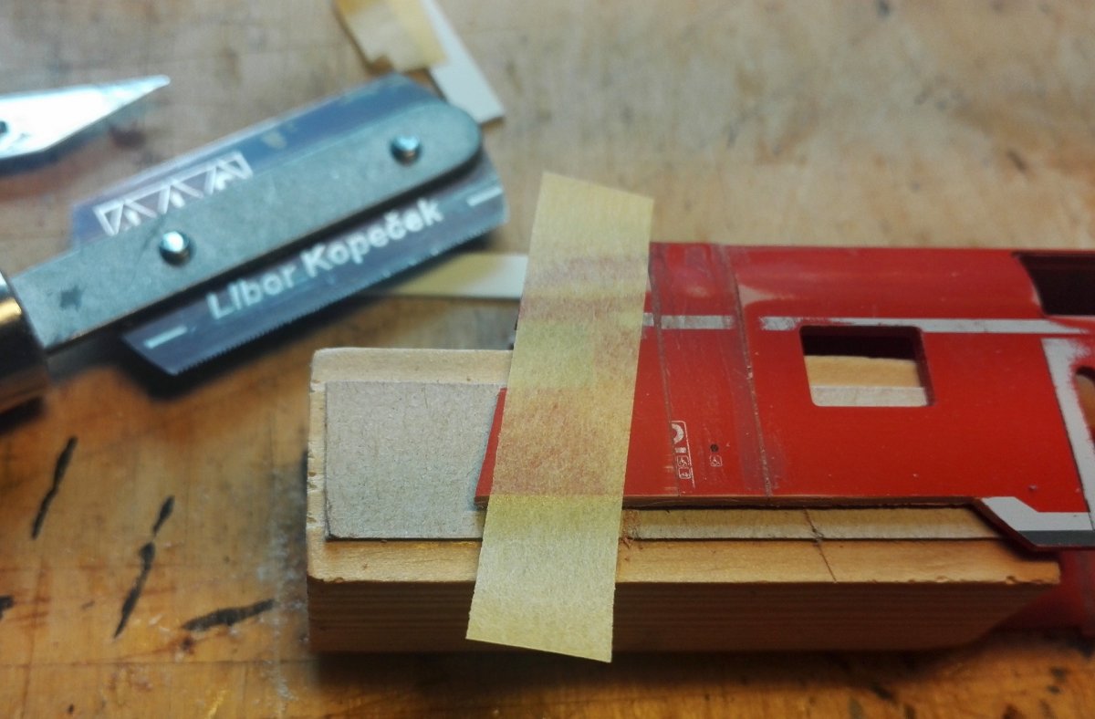

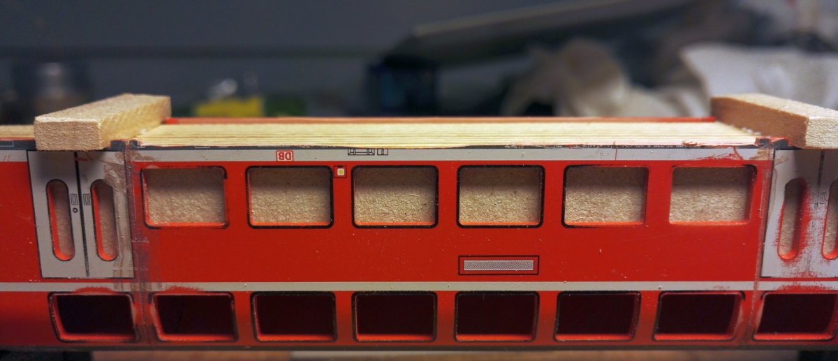

Zwischen den Türen muss auch noch etwas Blech weg. Auch dafür habe ich mir eine Lehre zum Feilen gebaut.
So sitzt der Kasten gut.

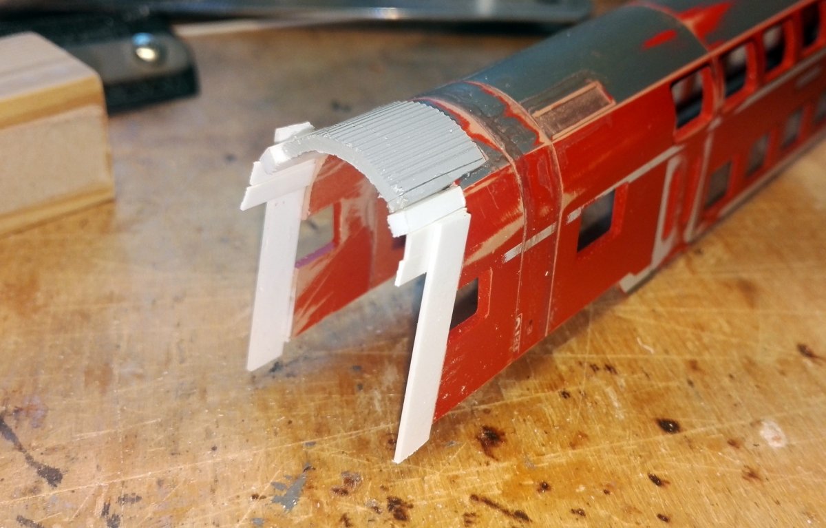

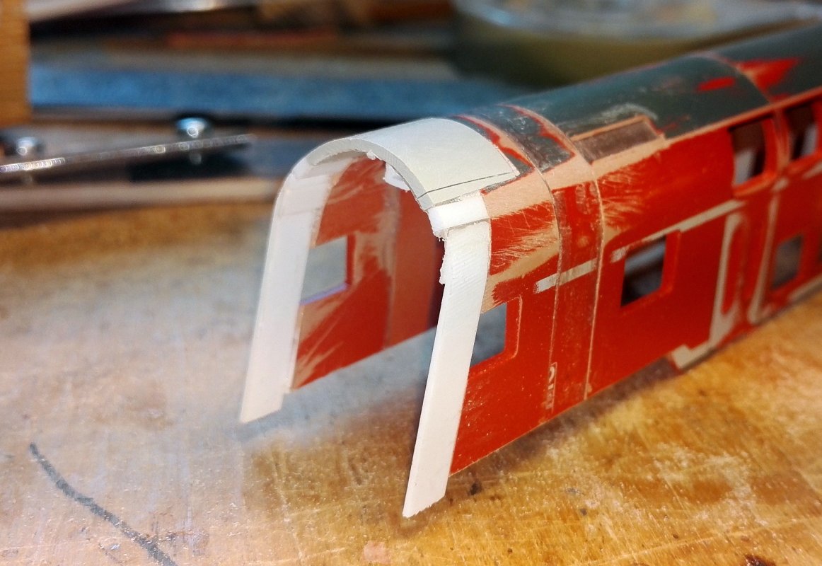

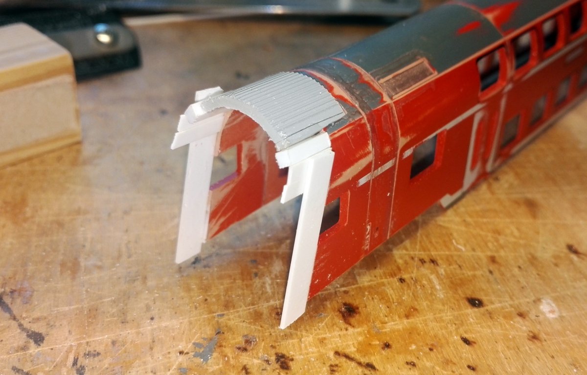

Nun muss ich mir einen Kopf machen :happy:

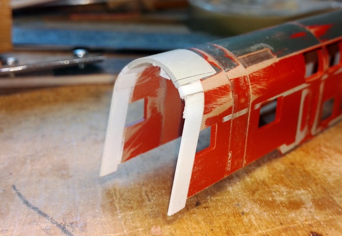

Der erste Schnitt hat mir noch nicht gefallen.
Also eine kleine Korrektur.

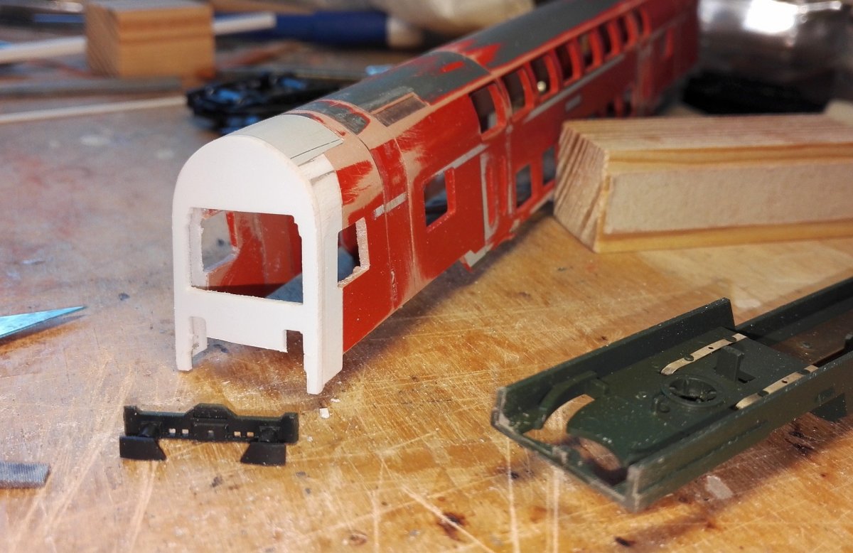

Der Kopf wird mit Kunststoff aufgefüllt.

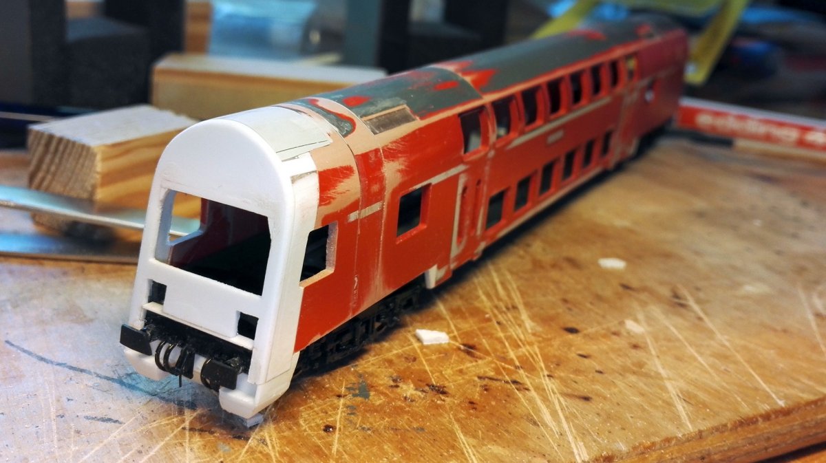

In Rund wirkt es gleich besser.

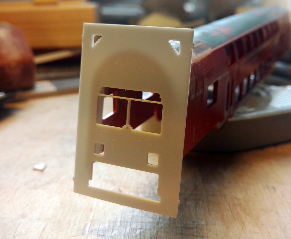

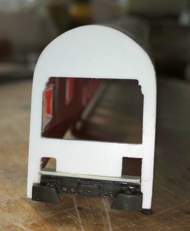

Nun kann ich mal die Platte ansetzen. Die hat @schnerke für mich gezeichnet und bei mein Modellhaus fräsen lassen.
Sieht aus wie eine Schnitzerei für Weihnachten. ;)

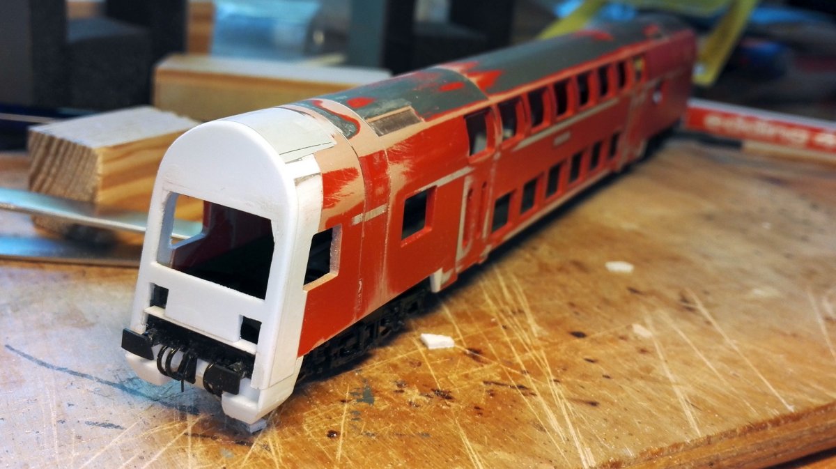

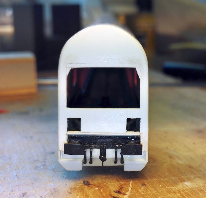

Man erkennt ihn, aber irgendwas passt noch nicht...

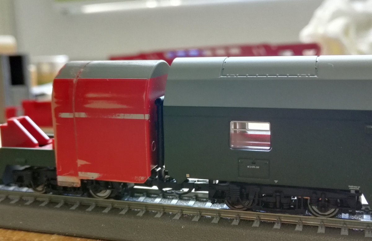

Also erst mal die Pufferbohle dran machen, um weiter zu kommen. Jetzt gibt es kein zurück mehr, da sie vom Untergestellt des Kuehn Dosto stammt.

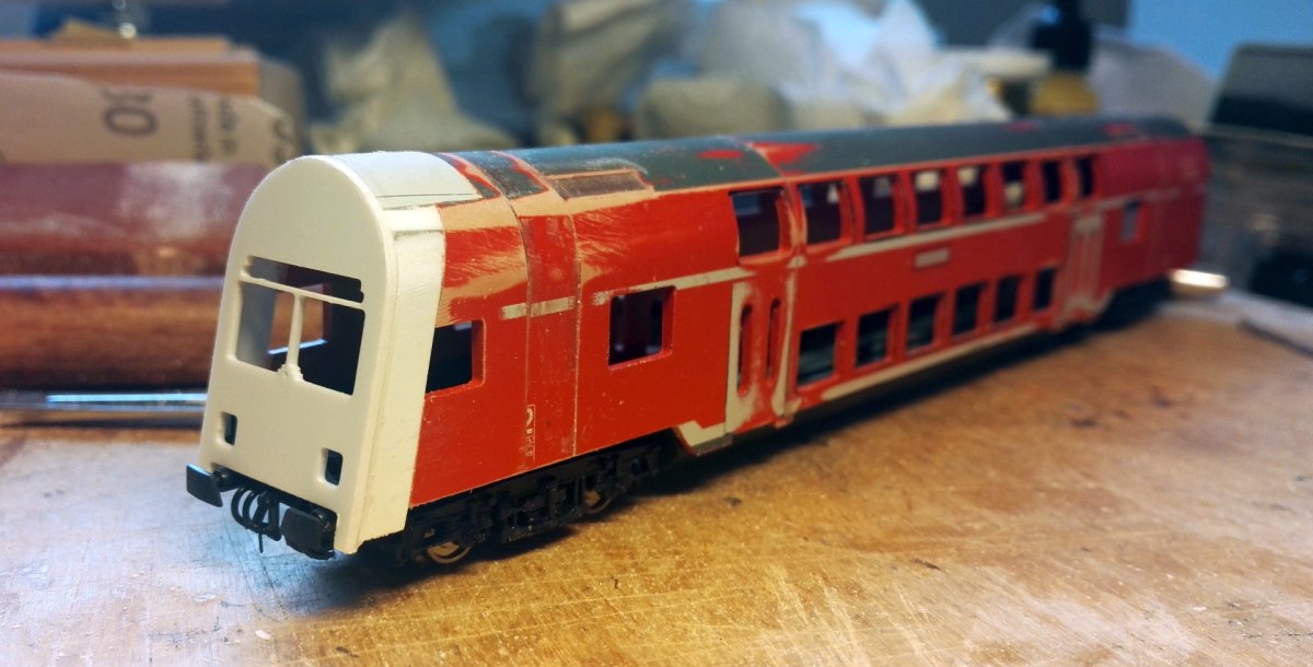

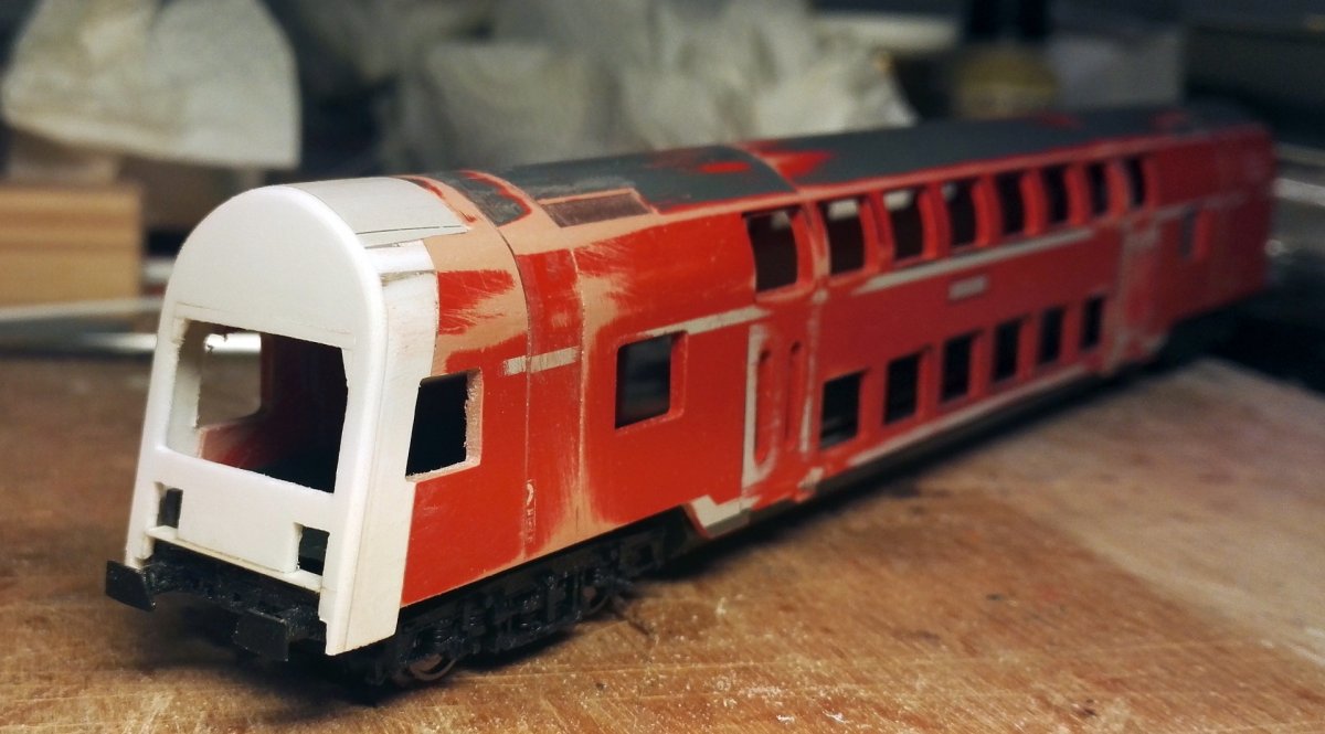

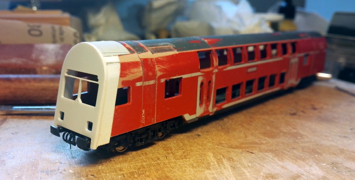

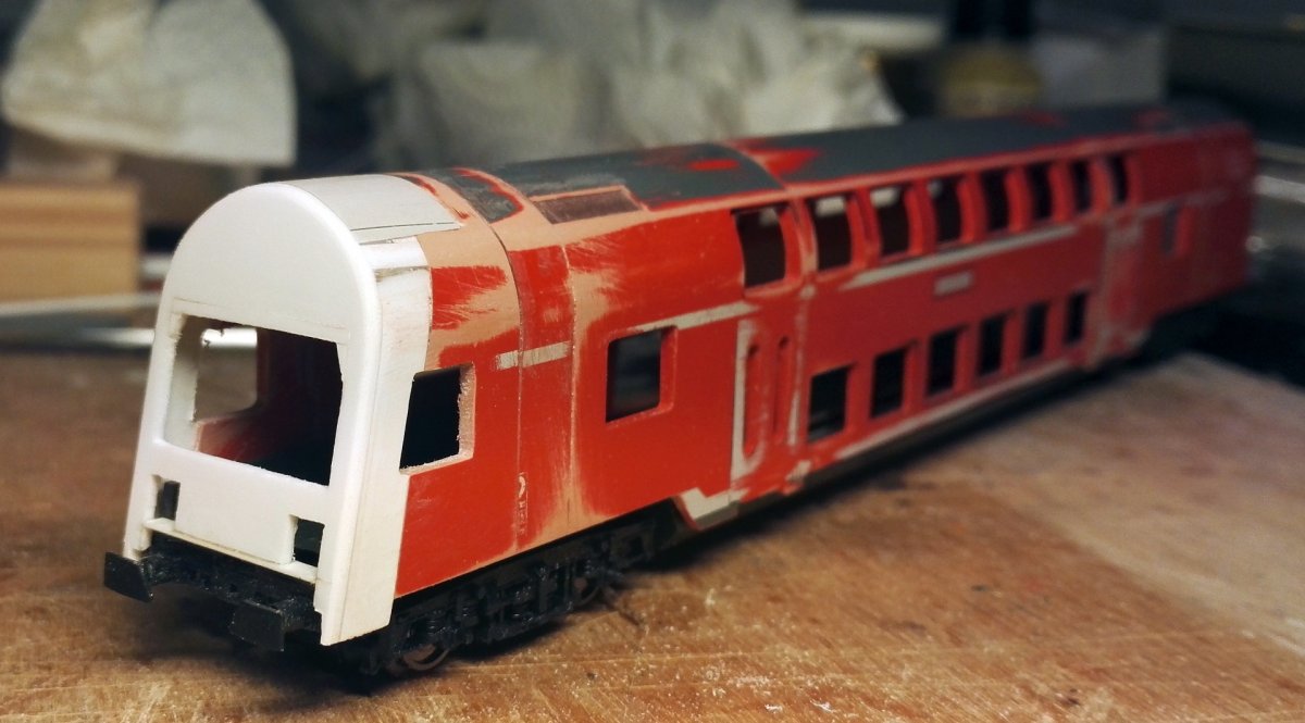

Die Lampen waren zu klein und wurden vergrößert. Die Scheibe wanderte auch nach unten.
Mit größeren Seitenfenstern wirkt er gleich besser.
Aber es fehlen noch die Backen. :)

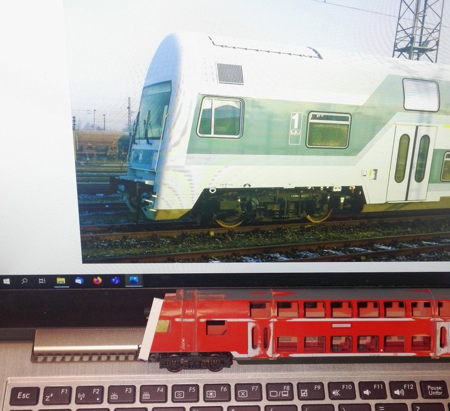

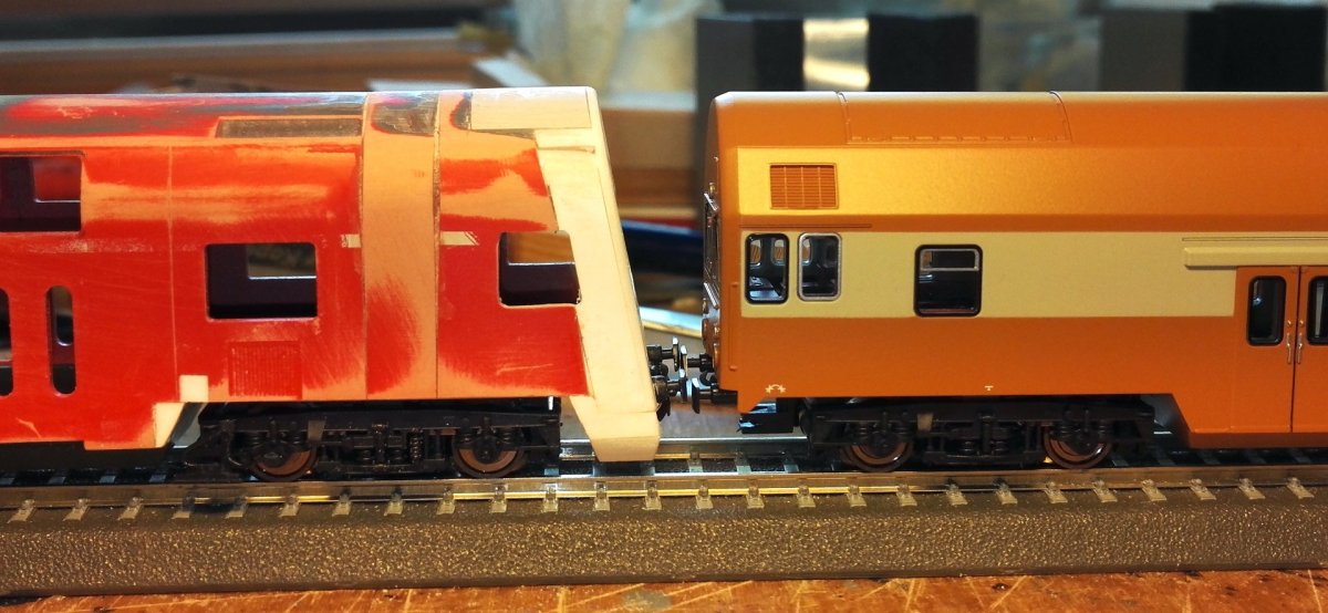

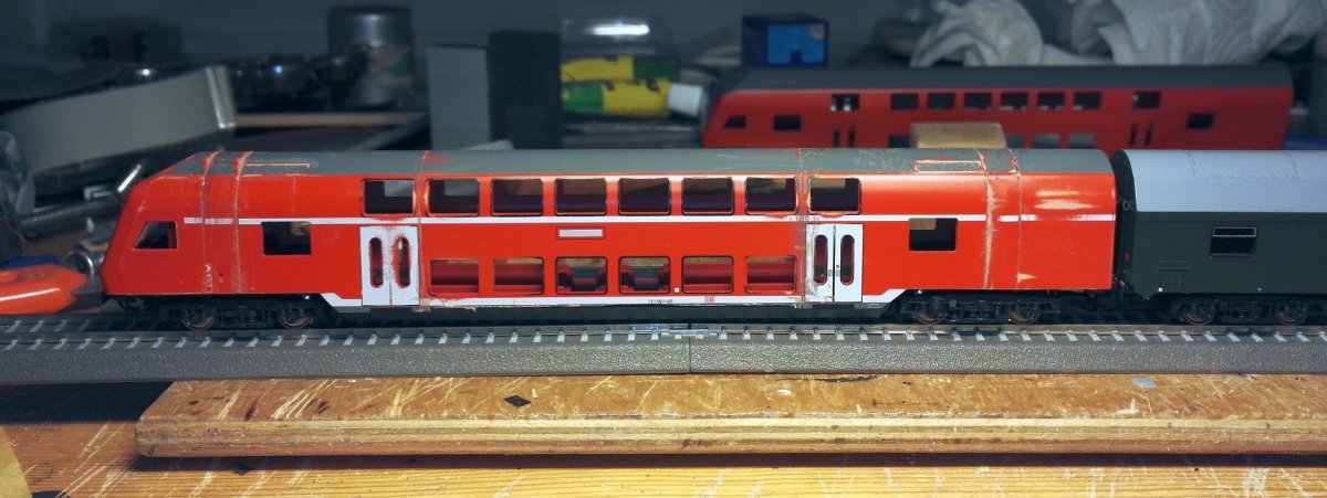

So gefällt er mir schon ganz gut. :)

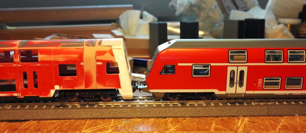

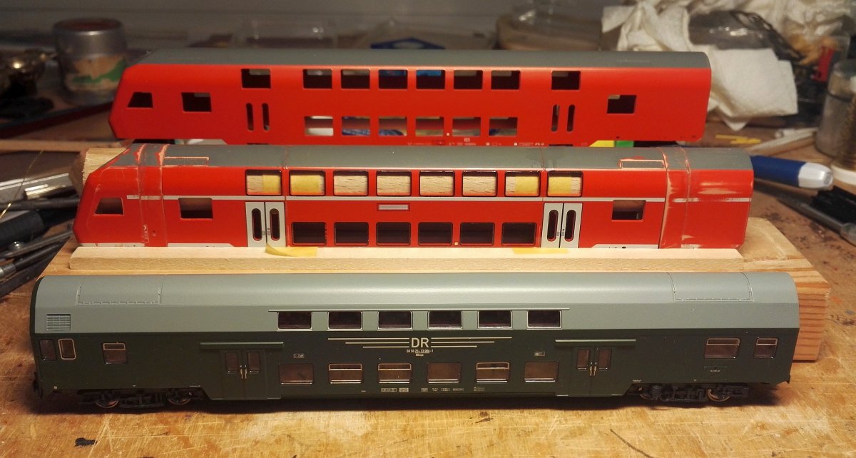

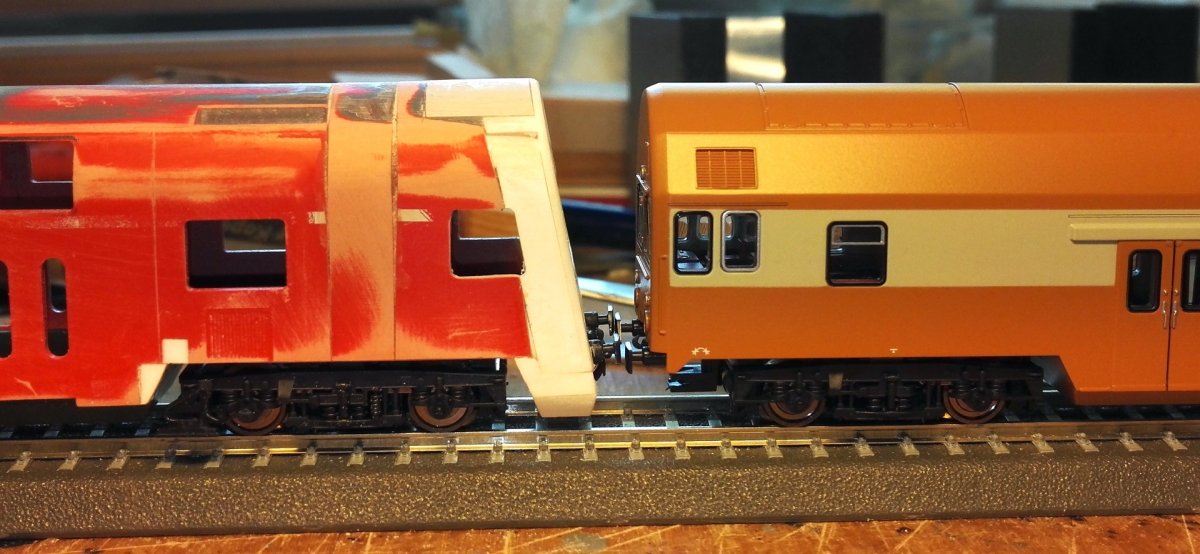

Vergleich mit den Eltern. :)
Jetzt muss der Kasten nur noch geglättet werden, danach kommt die Farbe, Fenster... Es ist noch viel zu tun. Guten Rutsch ins Jahr 2021! :)
