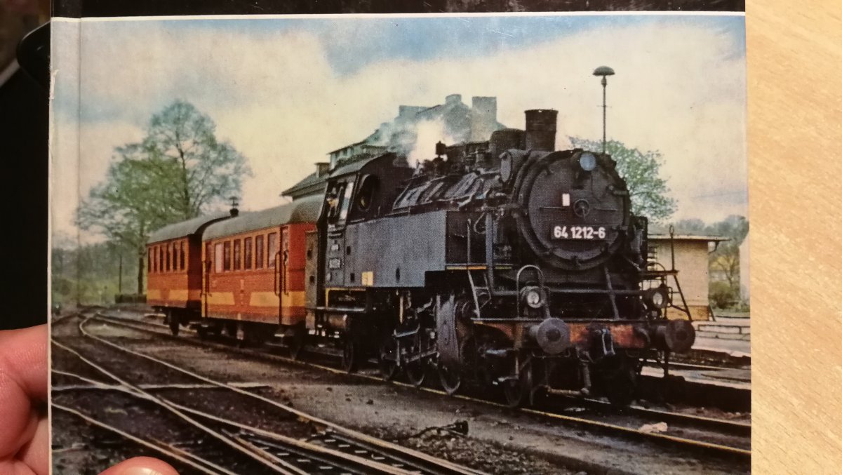

  1. hm-tt
    Hallo @Christoph MT, es handelt sich doch um den Wagentyp, wie hier hinter der Lok?
    Helge
    images
    1. Christoph MT
      Hallo Helge,
      nicht ganz. Hinter der 64er läuft die etwas längere Variante mit dem Traglastenabteil. Schau mal genau an das hintere Wagenende. Dann erkennst du den Schriftzug. Für diesen Wagen ist ja die Frage nach der Türbreite noch offen...
      hm-tt gefällt das.

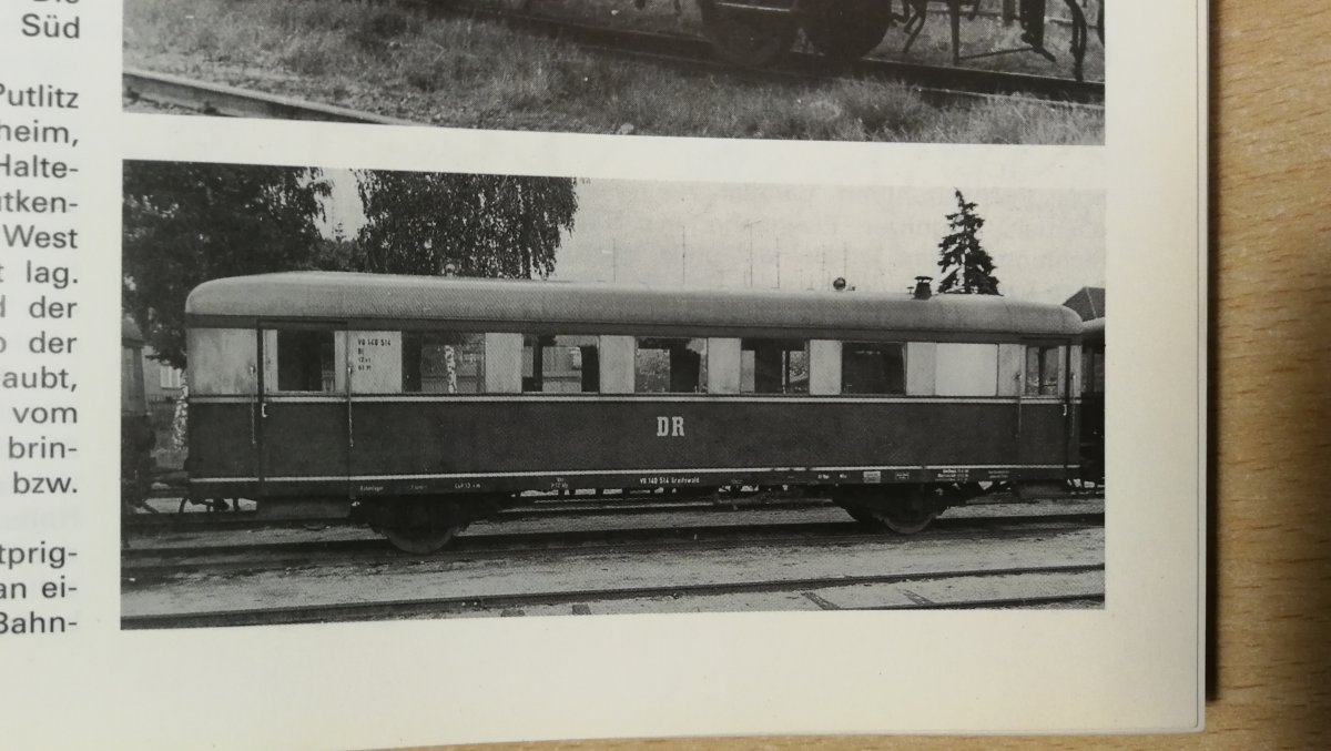

  2. hm-tt
    Dann sollte es dieser sein? Vorher habe ich dieses Detail noch nicht wahrlich bemerkt. Gefunden im Privatbahnarchiv Brandenburg/MVP
    Helge
    images
    1. Christoph MT
      Leider auch nicht. Aus dem 140 514 wurde später der 190 838-3, eingesetzt auf der Perleberger Ringbahn. Das Bild zeigt aber schön den Unterschied zwischen den beiden Einstiegsseiten. Während bei dem von mir gebauten Wagen die Seitenwände völlig symmetrisch sind, ist hier deutlich zu sehen, dass die Abstände von der linken Tür bis zum Wagenkastenende bzw. zum nächsten Fenster viel größer sind als bei der rechten Tür.
  3. hm-tt
