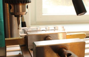

Modellbau
Am 6.1.2018 kamen nach ganz kurzer Wartezeit schon die Laserteile für das richtige Pult. In den letzten Tagen hab ich es nun geschafft die Leuchtkörper auf der Fräse herzustellen. Ungefähr 10mm breite Streifen aus 3mm dickem Makrolon werden zu viert nebeneinander stehend in die Fräse gespannt...

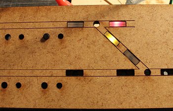

Modellbau
Eine Weile war hier Ruhe. Aber heute kam ganz schnell nach dem Zeichnen meine Probelaserung für das Stellpult. Mit dem Ausschnitt soll getestet werden, ob die angedachte Konstruktion (siehe vorherigen Beitrag) auch funktioniert. Als erstes ein Bild der Front. Ein Leuchtstreifen rot einer gelb...

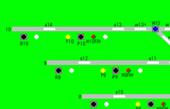

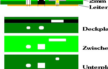

Anlagenbau
Im vorangegangenen Blogeintrag ist ja schon ein Bild zur Bedienoberfläche des Stellpults zu sehen. Über die Gestaltung habe ich mir recht lange Gedanken gemacht. Größe: Das Stellpult soll nicht zu riesig werden, da es ja öfter auf Reisen zu Modultreffen geht und auf dem Arbeitplatz des FDL...
