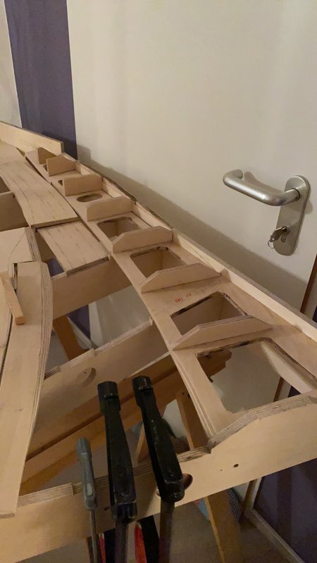

Der Rahmen ist getrocknet und nicht verzogen.

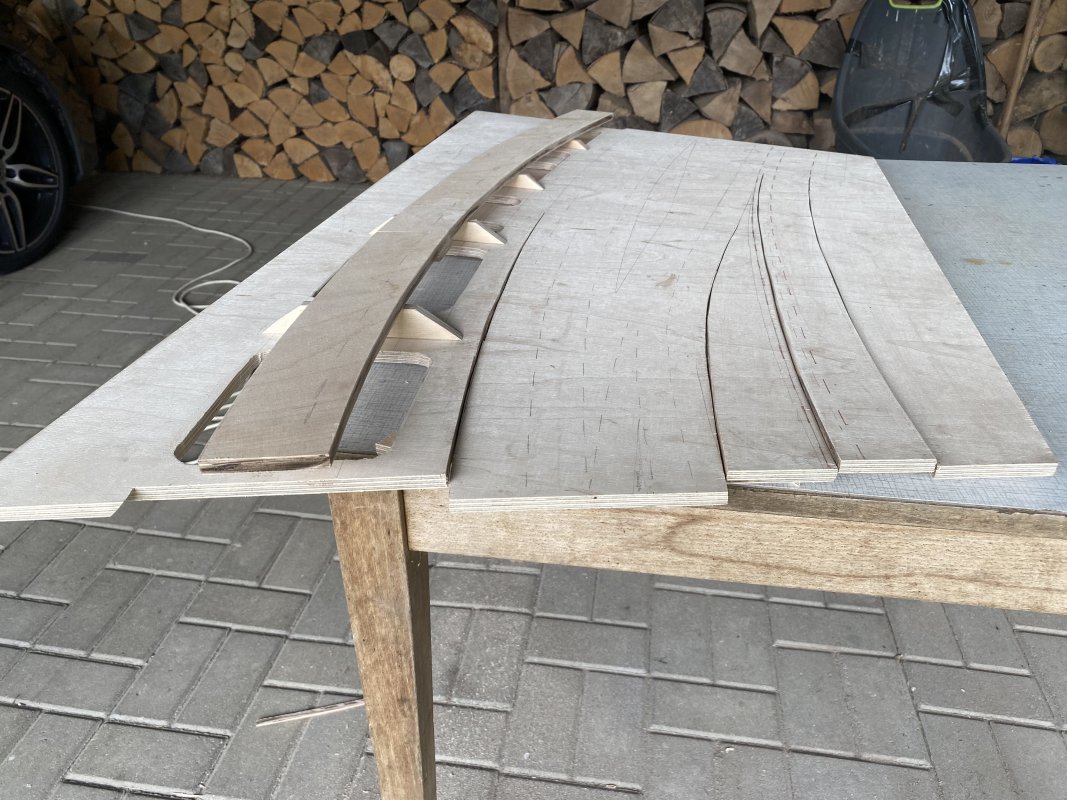

Jetzt muss ich die Trassenbretter aus 9mm Multiplex schneiden und verkleben. Ingesamt sind vier Ebenen unterzubringen:
1) späterer Bahnhof: Null-Level
2) Überfahrt: +64mm
3) Hauptstecke: -8mm
4) Anschluss Speicher: +20mm
Da die Rampen sich über mehrere Segmente ziehen kommen viele Zwischenmaße bei der Auflage auf den Querspanten zustande.
Beim Zuschnitt der Trasse habe ich die NEM immer fest im Blick. Die Gleisabstände und der Bahnkörper sollen später einen stimmigen und geschmeidigen Eindruck hinterlassen.

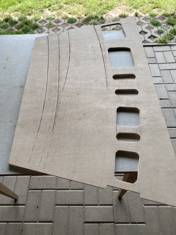

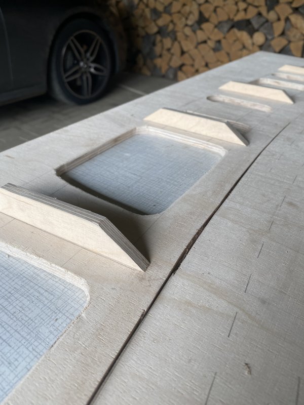

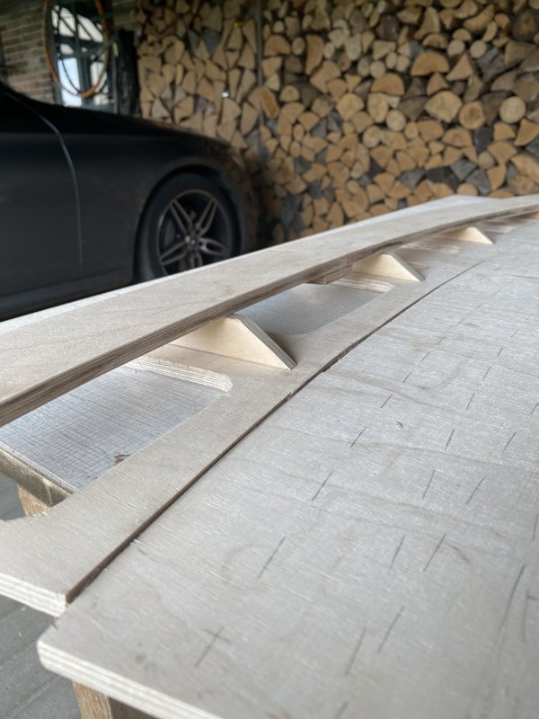

Da ich mir mit der Auslegung der Überfahrt nicht sicher bin baue ich erstmal in diesem Bereich ein Null- Level. Die Trasse wird darauf aufgeständert. Die Ständer haben die Form des späteren Bahndamms. Damit die Kabel der Gleise von der Trasse nach unten durchgeführt werden können hat die Platte des Null- Level Durchbrüche im Bereich der darüberliegende Überfahrt
