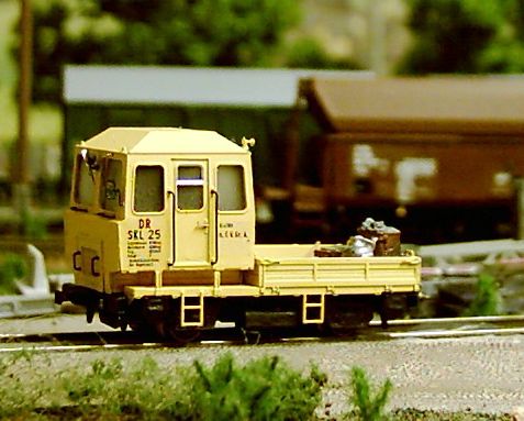

braucht gar keine Geisterhand, Minimotor und Zahnräder der N-Kö reichen, damit er ganz allein fährt. :jump:
Vielen Dank an Gerd Kuswa für den tollen Bausatz, weiter so!
Frank
Schönes Modell Frank. Und respekt für den Motoreinbau.

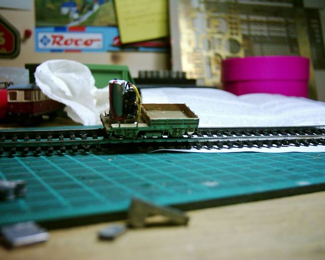

Mein Vorschlag zur Motorisierung
Hallo SKL 25 Freunde,

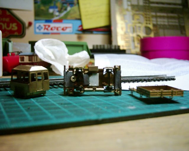

mir hat es keine Ruhe gelassen. Der SKL muss fahren! Also hab ich einen passenden Motor gesucht. Meine Wahl fiehl auf einen Bertsch Flachläufermotor. Diesen gibt es bei Lemo-Solar für 25 € und dort habe ich auch das Messingzahnrad für die Achse (1 €) gekauft. Die Kunststoffschnecke stammt aus der Bastelkiste. Auf die angetriebene Achse habe ich Haftreifen von Fleischmann für die Spur N aufgezogen (die brauchen keine Nut in der Radscheibe!). Die Stromabnahme erfolgt von 3 Achsen. Unter dem Sandhaufen auf dem Beiwagen ist der Kühn-Decoder versteckt. Die blaue Planenabdeckung ist noch nicht der letzte Schrei. Ich denke, dass die Plane einem Schwellenstabel weichen muss. Zur Beschwerung des Triebwagen habe ich Druckerei-Bleibuchstaben genommen. Verbunden sind beide Einheiten durch eine Art Deichsel. Die vorbildgerechte Kupplung ist zu filigran, als dass Sie die benötigte Stabilität liefern könnte. Fahrverhalten: Super!

Bau es so das du das Führerhaus und das Fahrwerk abnehmen kannst . Dann geht es auch nachträglich .
Frank

das ist lange her, ich hab ihn auch nicht mehr wegen Umstieg auf Epoche III.
Ich hatte von einer N-Kö die Lagerung der Antriebsachse genommen, die geätzten Achslager habe ich an der Achse entfernt. Ins Führerhaus war anfangs ein Handymotor gestellt, da der aber nur 3V verträgt mussten einige Dioden vorgeschaltet werden. Später habe ich den Motor durch einen 8mm Maxon ersetzt, damit lief der Skl wesentlich besser.

Hallo Micha30,
danke für den Tipp mit dem Flachmotor. Da ich analog fahre und den SKL auch motorisieren will, eine Frage:
Hat der Flachmotor einen Nachlauf und damit der SKL einen Auslauf? Habe bis jetzt nur die normale Glockenankermotoren
z.B. 1016 oder ähnliche verbaut, diese haben ja keinen Nachlauf, nur eben mit Schwungmasse.
