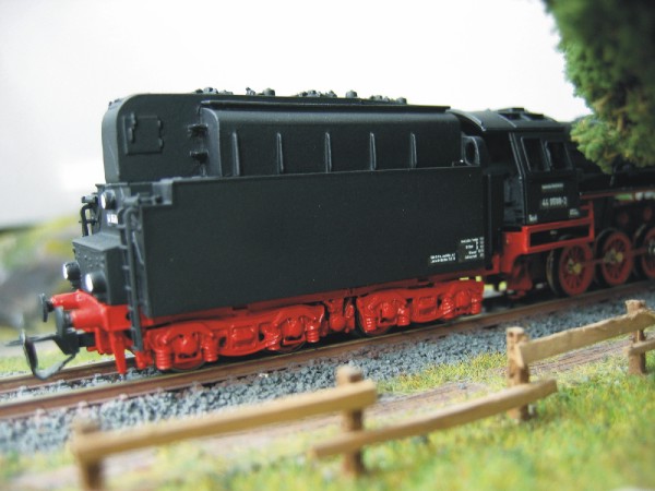

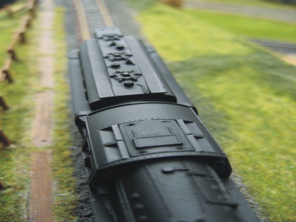

Aus einem Gespräch mit Herrn Kehr in Leipzig 2005 konnte ich in Erfahrung bringen, dass die Auflage deutlich höher ausgefallen ist, wie erwartet. Die 1000er Marke ist durchbrochen worden. Deshalb nutzte man die Gelegenheit für eine Überarbeitung der BR 44, die besonders der Detaillierung und der Verarbeitung gut tat. Das Ergebnis jedenfalls kann sich sehen lassen, wie man anhand der Bilder erkennen kann.
Äußerlichkeiten
Äußerlich fällt beim ersten Betrachten die matte Lackierung auf. Sie ist sauber und ohne Staubeinschlüsse ausgeführt worden. Die verwendeten Farben an Rädern und Fahrwerk sind gut abgestimmt aufeinander.
Die Verarbeitung älterer Modelle, die ich selbst begutachten durfte (auf Messen und Board-Treffen), war nicht so gut, wie bei diesem Modell aus der 2.Serie.
Hier wurden also nicht leere Versprechungen gemacht, sondern eine nachweisliche Qualitätssteigerung an den Tag gelegt! Ein zu begrüßendes Verhalten, dass nicht überall in der Branche vorzufinden ist.

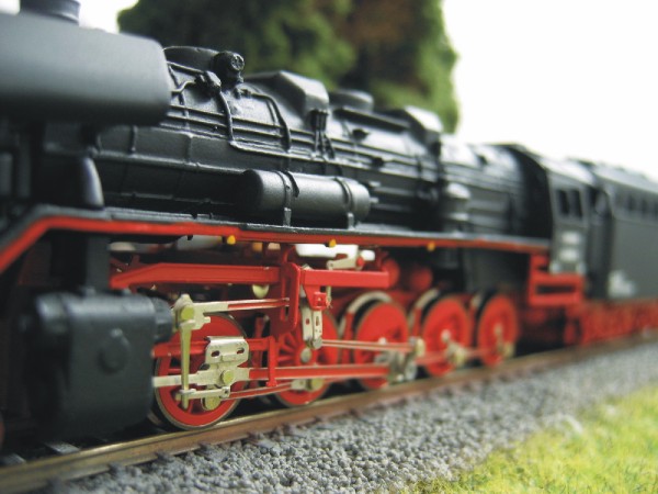

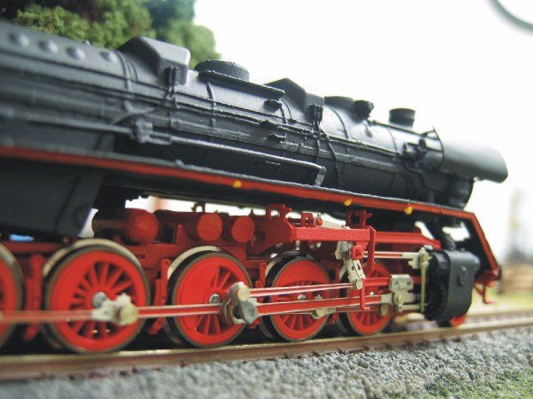

Weiterhin stechen die geätzte Steuerung und die sauber ausgeführten und brünierten Radsätze ins Auge. Eine Besonderheit in unserem Maßstab dürfte das unter dem Kessel angedeutete 3.Zylindertriebwerk sein, das ebenfalls aus geätzten Teilen besteht!
Die Beschriftung besteht aus wasserlöslichen Abziehbildern die ausreichend scharf ausgeführt sind. Sicher gibt hier andere Möglichkeiten, die das Modell aber sicher noch teurer gemacht hätten. Hier bleibt bei Nichtgefallen nur die Möglichkeit der geätzten Schilder, die aber nicht wirklich notwendig sind.

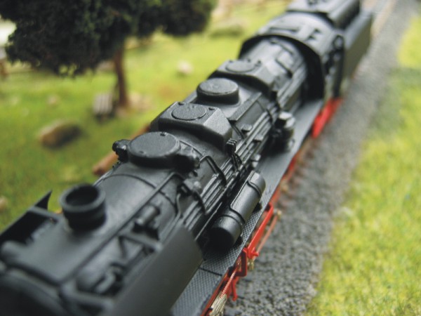

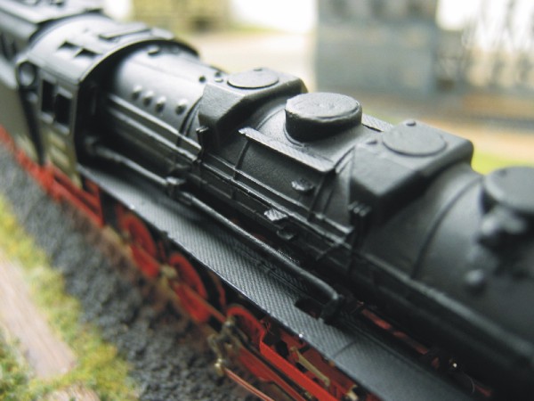

Das Gehäuse überzeugt gegenüber der 1.Serie mit einer sauber ausgeführten Verarbeitung und einigen Details.
Einziger Wehrmutstropfen...eine funktionsfähige Beleuchtung fehlt auch weiterhin, wie auch Fenstereinsätze.

Das Fahrwerk der KEHI-Maschine ist sicher das Highlight ...es weiß durch Leichtgängigkeit der Lok zu überzeugen, ebenso wie die fein ausgeführte Steuerung.

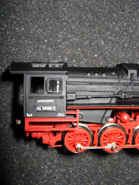

He,
hier nun 2 Bilder mit den oben beschriebenen kleinen Änderungen an der BR 44, damit diese noch realistischer aussieht.
Führerhaus mit zurechtgefeiltem Klarsichtfenster
komplette Seitenansicht mit getarnten Radachsenden, dem Fenster und dem verdeckten Blechleiter(Stromleiter zum Tender) unter dem Führerhaus, der normalerweise silbern glänzt.
