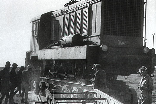

Dach müsste flacher (nicht so gerundet,Siehe Harka)
Leiter auf andere Seite,dann würde ich wirklich den neuen Antrieb samt Laufwerk mit einplanen und dann könnte man gleich noch die DSS übernehmen und Beleuchtung.
http://www.rangierdiesel.de/images/deutz_27307_52.jpg
Was ist das eigentlich für ein Kessel auf dem Oberlauf?Oben auf dem Maschinenhut ist auch irgendwas "rohriges"??
Und die Führerhausleiter scheint tatsächlich nur auf einer Seite gewesen zu sein (siehe Berthie).

Das Bild zeigt schon die Variante welche in Nordafrika eingesetzt wurde, lässt sich bestimmt auch umsetzen zu einem späteren Zeitpunkt.
Erstmal geht darum die Lok in ihrer Produktionsform umzusetzen (http://fooblog.mexxoft.com/wp-content/uploads/2009/07/BMAG_WR550D14.jpg).
