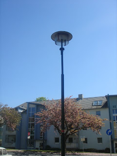

Das ist zwar die richtige RSL1 oder auch RSL2 (je nach Größe und Bestückung), aber auf Bahnsteigen hatte die zu DDR-Zeiten nichts zu suchen und dürfte auch nicht dort installiert worden sein. Die Bestückung erfolgte vorwiegend mit Natriumdampf-Hochdrucklampen, ein- und zweilampig.
Die von Brawa könnte man als ähnlich bezeichnen, allerdings ist das Glas unten zum Mast hin geschlossen (sieht zumindest so aus). Die RSL war und ist dagegen unten offen.
RSL als Bahnsteigbeleuchtung
Auf der Selketalbahn wurden von der Reichsbahn einige Bahnsteige mit RSL beleuchtet z.B. auch in Alexisbad. Die stehen übrigens heute noch im aktiven Dienst. Mit Sicherheit gibt es auch noch andere Beispiele, aber ich gebe Dir insofern recht, daß dies nicht unbedingt die typische Beleuchtungslösung bei Regelspurbahnen war. Das ist zum einen der bauartbedingt relativ geringen Lichtpunkthöhe geschuldet und zum anderen sind für diesen Einsatzzweck - insbesondere auf Außenbahnsteigen - eher Auslegerleuchten geeignet, deren Masten im Gegensatz zu den RSL an der Bahnsteighinterkante stehen können.

... Die Bestückung erfolgte vorwiegend mit Natriumdampf-Hochdrucklampen, ein- und zweilampig.
Ich kenn die eher mit Quecksilberdampf-HD??? So stehen sie heute noch bei uns in der Kleingartenanlage - wenn sie nicht grad eine umgefahren hat.
Anfangs ja, aber als die Ölkrise Anfang der 80-ger uns überrollte, man Energie sparen musste, hat man in öffentlichen Bereichen Natrium-HD eingeführt. Zuerst wurden die Kreuzungsbereiche, später die ganzen Straßenzüge, Plätze, Gleisanlagen usw. umgestellt. Der Vorteil war/ist, geringere elektrische Leistung bei gleichem oder gar mehr Licht, nur eine noch schlechtere Farbwiedergabe als die HQL. Die HQL hat den "Vorteil", dass sie sich tot brennen. Will heißen, eine HQL-Lampe leuchtet noch, obwohl an Licht schon fast nichts mehr rauskommt. Das ist dann nur noch Energieverschwendung.

Auch in meinem Wohngebiet sind diese Laternen nach wie vor in Betrieb, daher von Epoche III bis einschließlich Epoche VII geeignet. Durchaus könnte sich der ein oder andere Zubehörhersteller der Sache annehmen, die Erfahrung aber zeigt, das die Mehrzahl der im westdeutschen Raum ansässigen Hersteller doch eher westlich orientiert sind und somit DDR- Laternen nicht herstellen wollen.
