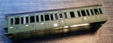

Schlitzkupplung
Und weil Columbus gefragt hat, hab ich noch ein paar Schlitzkupplungsadapter zusammengeschwartet. Aber ich denke bei den Yern muß es gar nicht die lange Variante sein. Der Pufferabstand ist recht groß.
Ach ja, und wenn ich mal Erholung von der MoBa brauche, mach ich das was auf Bild 3 zu sehen ist. Hoffentlich ist am Wochenende Flugwetter ;D
