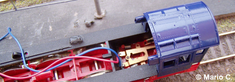

Es geht auch ganz ohne Feder. Die Lok fährt fast immer vorwärts und beim Rangieren ist es dann mal der alte Abstand. Ansonsten gehn auch die Federn aus den Tillig KKK
Und so sieht sie aus.
GrüDiCa
Hallo
Jo die hab ich auch verbaut.
Mario
