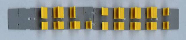

Die Inneneinrichtung erfordert etwas Ruhe und Geduld, da die unterschiedlichen Banktypen richtig platziert werden wollen.
Die Bilder zeigen verschiedene Bauzustände!
