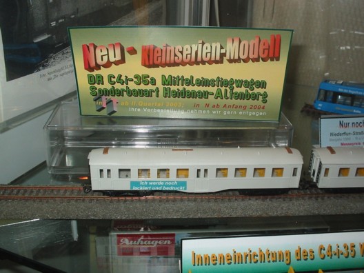

Hier mal ein paar Bilder zum Mitteleinstiegswagen C4i-35a von Modellbahn-Kleinserien I. Neumann.
Ich bin gersde dabei vier dieser Wagen zusammenzubauen. Dank mehrseitiger verständlicher Bauanleitung und absolut passgenauer Teile macht es auch richtig Spaß. ;D
Die Seitenteile sind fertig lackiert und bedruckt. Der Druck fällt bei meinen Wagen recht unterschiedlich aus. Mal gestochen scharf, mal etwas verwischt, mal kaum lesbar. Insgesamt jedoch gut.
der Bausatz
die Trittbretter auf dem Dach habe ich schwarz, die Türöffner und Griffstangen silber "gepinselt" (Empfehlung in der Bauanleitung), im Hintergrund die Böden mit Trennwänden
im Detail
Wie gesagt, die Wagen sind noch im Bau. Die Inneneinrichtung (Böden und Trennwände) will ich noch lackieren. Fenster und Drehgestelle fehlen auch noch. Ist aber alles im Bausatz enthalten und wenn ein Wagen fertig ist, kommt noch ein Foto!
Gruß TTorsten

Hallo!
Ich hab mir heute auf der Modellbahnausstellung in Heidenau 3 Stück geleistet. (Verkauf: nächsten Mittwoch und WE).
Die Bausätze sind komplett lackiert und bedruckt. Wegen der speziellen Kunststoffsorte liegt der entsprechende Klebstoff bei (bei jedem meiner drei Wagen). Habe mir schon heute die Abteiltrennwände braun gefärbt, die Bremssohlen braun und die Bremszylinder sowie Luftbehälter schwarz gemacht. Das WC bau ich mir ebenfalls noch. Drehgestelle sind die Görlitz 3 der Eilzugwagen von Tillig, allerdings nicht mit den Tillig-Metallrädern. Die KK ist 'ne Eigenkonstruktion, hat aber NEM-Schacht. Ist wirklich echt 'ne gelungene Sache. Ich werd vermutlich am Ende 'nen kleinen Testbericht posten!
Daniel
