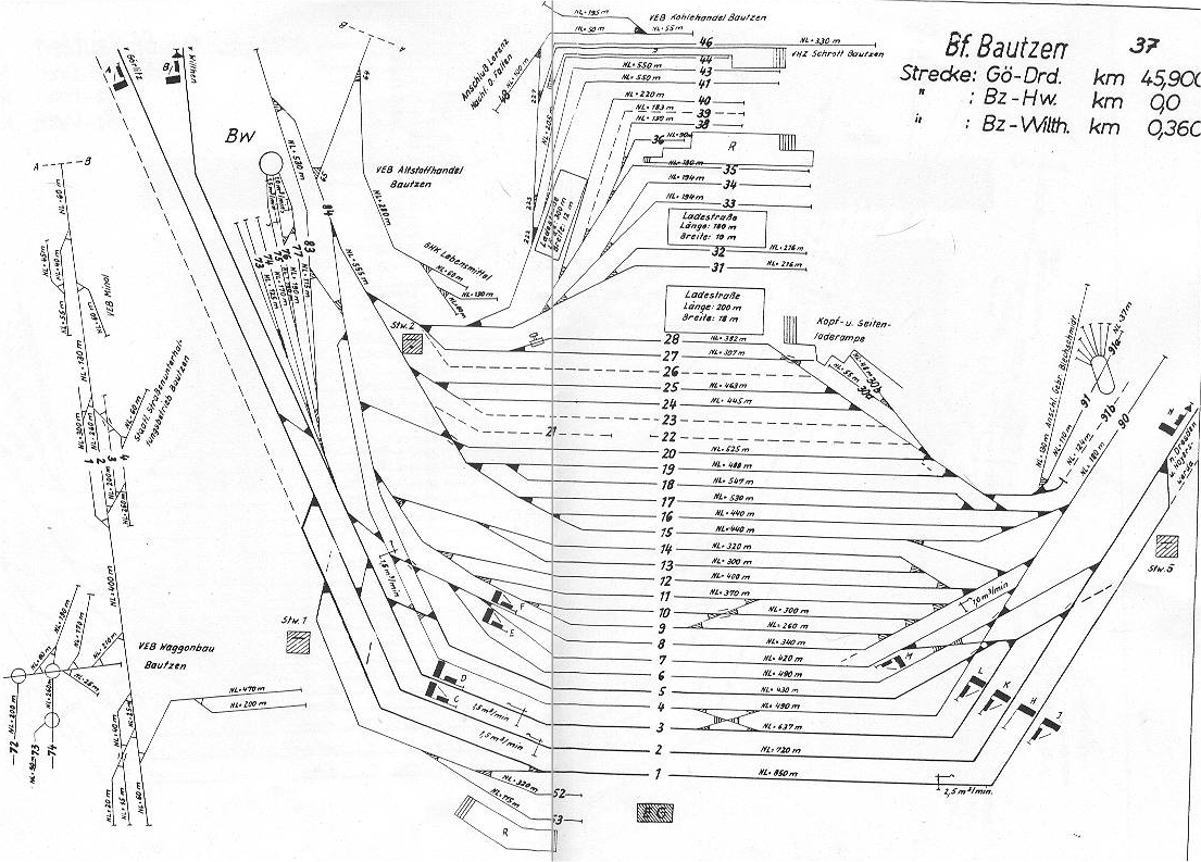

Warum muss es unbedingt ein Rangierbahnhof sein? Könnte nicht auch ein Durchgangsbhf. ausreichen, wie z.Bsp.: Bautzen. Kann Dir allerding keinen Gleisplan aus den 80ern liefern, aber es war kein Ablaufberg, sondern ein Ausziehgleis mit grösseren Gefälle. So ähnlich wie im Bild von Marktredwitz.
Jungs , gehts noch ne Nummer größer ?
Bautzen , schon mal auf die zur Verfügung stehende Fläche geschaut und in den Sporenplan? --> Bautzen
